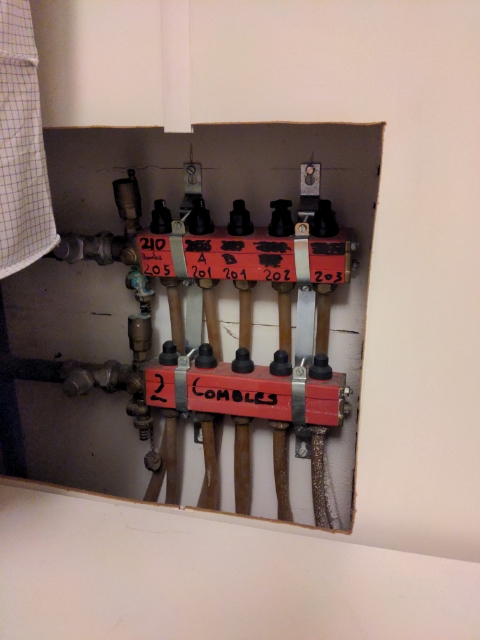

Je me permets de revenir sur ce sujet. Nous sommes toujours à la recherche d'un bien et nous sommes sur un appartement (année 1990) avec chauffage au sol. Lors de ma visite, l'appartement était très bien chauffé... voir trop...

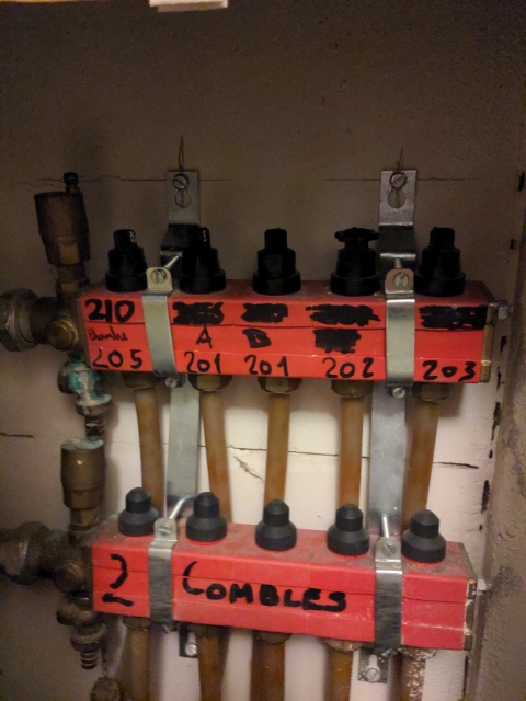

Voici une photo de l'installation de réglage. Si j'ai bien compris... il ne sert à rien de domotiser....Par contre, est-ce utile de modifier pour avoir un meilleur rendu ? Un système simple pour allumer et éteindre (nous sommes souvent en déplacement donc ça serait utile de pouvoir diminuer ou couper).
Autre question... on peut déplacer les éléments (nourrice) car ils nous gênent à l'endroit ou ils sont !
Merci d'avance pour votre aide !

Je ne suis pas plombier, mais déplacer ça c'est pas un petit boulot, si tu trouves un sanitaire pour le faire, ça risque de coûter bonbon. Mais une fois les bon réglages trouvés, pose une plaque de fermeture et oublie ta trappe : après avoir trouvé les réglages pour ma nourrice de l'étage, j'ai installé un bureau devant. Si je dois y accéder, ce sera pas toutes les semaines, donc pas grave.
Ensuite effectivement, il y a plusieurs théories sur les têtes, vannes et thermostats comme quoi ça sert à pas grand chose de les domotiser. Parce que c'est en fait au niveau de ta chaudière, le point de départ, que ça devient intéressant si votre domicile est souvent vide plusieurs jours d'affilée.
J'insiste sur le plusieurs jours d'affilée, l'inertie d'un chauffage au sol étant de 48h en moyenne, les absences de moins de trois jours ne valent presque pas la peine d'être considérées.
Du coup, regarde sur ta chaudière si tu as pas un petit port RS 232 ou carrément un RJ45 qui permettrait d'envisager la domotique. Sinon, une bête prise connectée sur l'alimentation, j'ai mon beau père qui a fait ça sur sa (vintage) chaudière au fioul.

Dans ce cas, tu peux (faire) poser des électrovannes, ça commence à 20.- prix public, donc un sanitaire doit les avoir pour 10 balles je pense. Et ces électrovannes les plus rudimentaires sont des ouvertes/fermées et les plus abouties sont graduables. Après faut voir quelle marque et quelle compatibilité. C'est pas un domaine grand public donc les cadors de la domo sont absents, mais tu as des solutions comme Homematic IP, qui s'interopèrent via HomeBridge par exemple.
