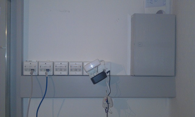

J'ai 8 connexions avec câble CAT7 qui arrivent dans mon local technique, à côté du tableau électrique:
J'aimerais installer proprement le modem routeur de Swisscom (centro piccolo) et un switch Netgear 8 ports.
J'avoue que je manque un peu d'inspiration sur comment organiser l'emplacement de mes appareils et suis à la recherche d'idées!
merci de me donner des pistes, et si vous avez des photos de vos propres installation, ce serait encore mieux!

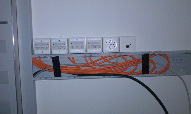

Bonsoir,le switch posé connexion contre le canal, le modem également. des découpes (en jaune) pour connecter des câbles patch depuis l'intérieur du canal, ainsi ils seraient invisibles une fois le canal fermé et les découpes seraient cachées par le switch et modem posés au dessus.Les câbles patch depuis les prises rentrent dans le canal par en dessous de celui-ci dans deux percements ronds sous le canal, attachés par groupe de 4 avec des attaches rapides, pour faire propre... :)

deep a écrit :Bonsoir,le switch posé connexion contre le canal, le modem également. des découpes (en jaune) pour connecter des câbles patch depuis l'intérieur du canal, ainsi ils seraient invisibles une fois le canal fermé et les découpes seraient cachées par le switch et modem posés au dessus.Les câbles patch depuis les prises rentrent dans le canal par en dessous de celui-ci dans deux percements ronds sous le canal, attachés par groupe de 4 avec des attaches rapides, pour faire propre... :)
excellent ton montage photo, merci 1000x!
ce serait ok pour le switch, mais pour pas le routeur, j'ai l'armoire T+T de Swisscom juste à coté, je remets une photo:
je pourrais monter mes appareils dessous éventuellement.

Wais , pro de photoshop ! 8-) J'allais justement proposer ça, sous le canal, mais faut voir si les appareils se laissent fixer la tête en bas (c'est souvent coulissé sur la tête d'une vis, et à l'envers ben, ça tombe...) sinon sur le canal qui est de coté ?
