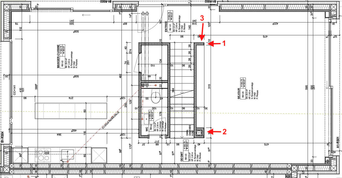

(je met en pièce jointe les trois potentiels emplacement - je te laisse me dire ce que tu en pense :) )
Pour mon sous-sol en béton j'ai fais tirer deux Rj45 dans ma future salle de musique et au besoin je partirai de là pour ajouter une antenne qui couvrira le sous-sol :D ;-)
Implantation wifi
Capture d’écran 2020-07-22 à 18.24.33.png (215.44 Kio) Consulté 40005 fois

Messagepar kestral » jeu. 23 juil. 2020 09:33
Dur à dire, les trois points semblent loin de la cuisine, mais après, faut tester : entre la structure du centre et la puissance de ton antenne, tu peux avoir des surprises, ou pas. Puis faut voir ton besoin WiFi d'un bout à l'autre de chez toi, si t'es comme moi avec même ton lave-vaisselle qui a besoin du WiFI, ben faudra tester.
Sur ton plan, j'aurais mis l'antenne sur un mur extérieur, comme en face de la porte du WC, pour que la face avant diffuse mieux, car même si c'est +/- omnidirectionnel, une antenne diffuse toujours mieux devant elle que derrière.
