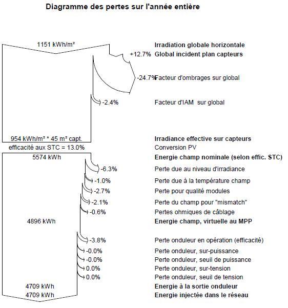

Si ça peut aider certains.... diagramme des pertes solaire en détails. :x ... très en détails... :shock:
Les chiffres sont bien entendu un exemple quelconque, mais on y vois tous les paramètres !
