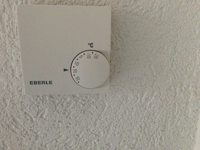

Dans l'appartement que nous avons acheté, il y a un thermostat dans chaque pièce, ce qui est très pratique.
Cependant, je trouve que la sensibilité laisse à désirer. En gros, en mettant le bouton sur 20, il va couper le chauffage au sol de la pièce vers 24° et l'enclencher vers 20°.
Moi, je préférerai qu'il fasse plutôt entre 21° et 23°. Est-ce qu'il faut que je change pour un autre modèle? C'est un « Eberle » tout simple avec juste un disque pour régler la température.
C'est du chauffage au sol basse temperature, le thermostat va soit ouvrir ou éteindre le circuit de la pièce. Je pensais au début que ça allait plus ou moins ouvrir la vanne mais non, c'est tout ou rien.
Bien sur, je peux éteindre si je vois qu'il va faire beau et remettre s'il fait couvert comme aujourd'hui, mais c'est mieux automatique quand même ;)

Noisequik a écrit :En gros, en mettant le bouton sur 20, il va couper le chauffage au sol de la pièce vers 24° et l'enclencher vers 20°.
Tu parles de la température de la pièce??
Fonzerelli
Messages : 127
Re: conseil pour installer les thermostats d'ambiance
Messagepar Fonzerelli » mer. 26 févr. 2014 14:30
Oui exactement. Je regarde sur ma station météo.
Mais bon, ils ont mis un thermostat qui va de -20 a 30 ce qui est débile. Je crois qu'il est même possible de régler la précision en le démontant ?
BuBu
Messages : 476
Localisation : Lausanne
Messagepar BuBu » mer. 26 févr. 2014 14:37
Hahaha le truc débile, -20 à + 30 :)
ils ont dû se dire "là on est bien, on couvre vraiment tous les besoins des utilisateurs".
Bon de toute façon cette graduation n'a jamais grande valeur, ce qui compte c'est que tu puisses régler la température. Fais abstraction de cette graduation spéciale... Mais là je me demande quand même si le thermostat est vraiment adapté à un habitat. C'est peut-être la raison de cette imprécision...
Fonzerelli
Messages : 127
Messagepar Fonzerelli » mer. 26 févr. 2014 15:05
Exactement, je ne trouve même pas ce modèle sur le net.
Enfin, si qqn peut me conseiller pour remplacer ce truc, c'est volontiers. Une plage de 2° me semblerait idéale. Pas besoin d'un truc LCD…
