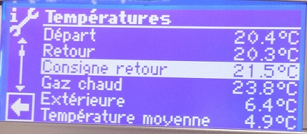

A combien est ta température départ / retour / Consigne et temp. extérieur actuelle ?
