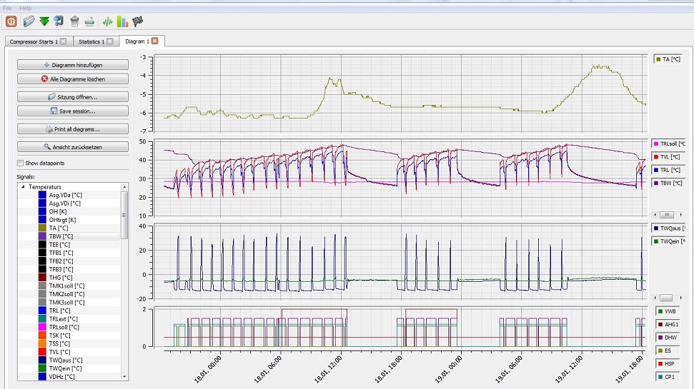

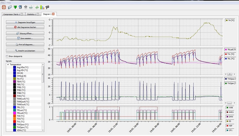

Peux-tu essayer de mettre une clé USB dans la fente et extraire la courbe de température ? On pourra jeter un oeil dessus
J'ai fait quelques copies d'écran pour avoir une idée de l'utilisation. Il faut d'abord mettre la clé USB en enlevant le cache au dessus de l'écran bleue, et attendre le petit signe USB. Si le signe ne vient pas, essayer une autre clé USB, ou essayer de formater en FAT32, ou FAT16. Puis commencer la procédure:
https://drive.google.com/file/d/0BwH2oX ... sp=sharing

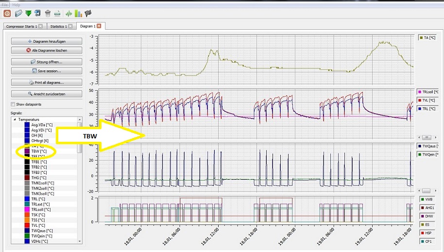

Peux tu faire "sélectionner/glisser" l'onglet TBW (Temperature ECS) vers la courbe de température du milieu:
Cela ajoutera l'information de température ECS à la courbe

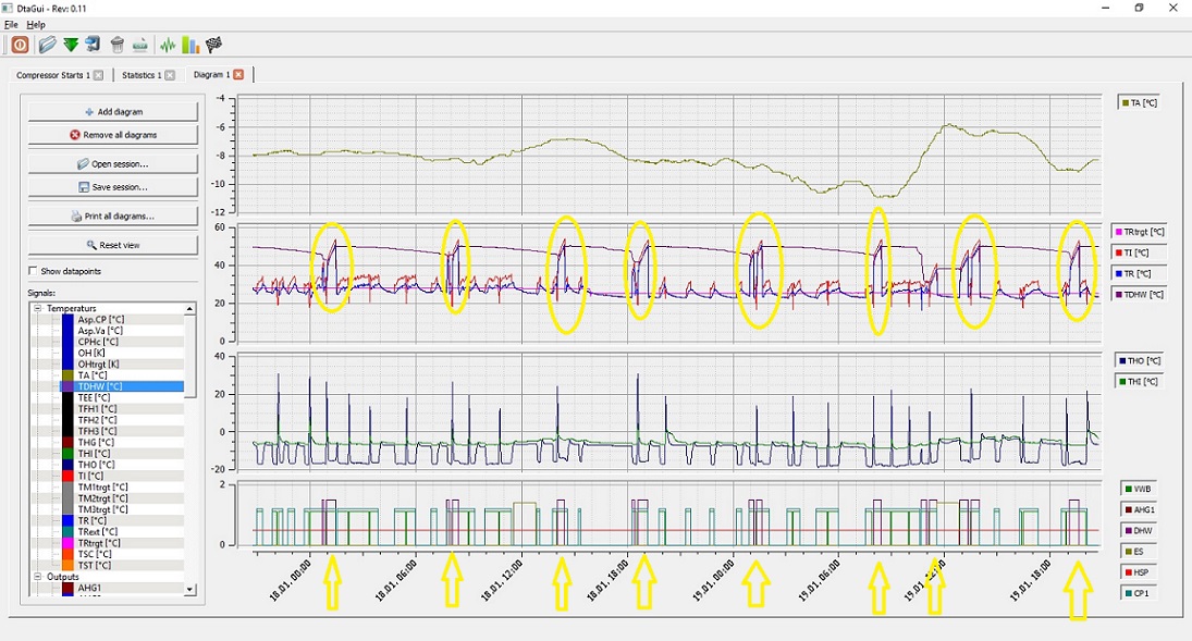

Messagepar birdy » jeu. 19 janv. 2017 21:23
Voici ma courbe. En jaune les phases de chauffage ECS qui dure 30min
