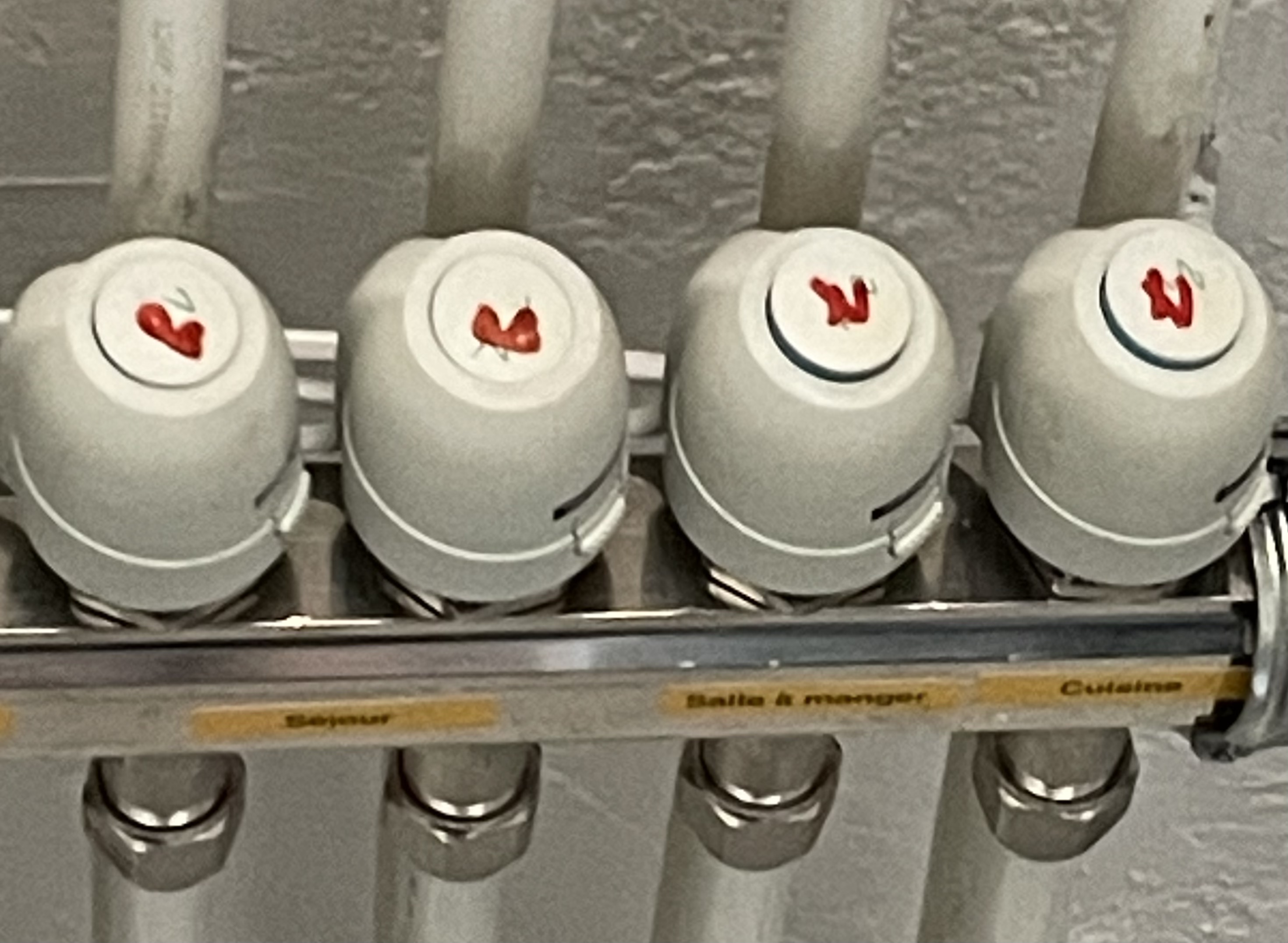

Ok du coup il fonctionne (le branchement)
Dans le sens que si j’augmente le réglage du thermostat, le sol chauffe
C’est juste que pour le meme reglage, le sejour chauffe pas
La salle a manger oui
Alors qu’il fait pas plus chaud dans le sejour
(Car si il faisait plus chaud, ca pourrait etre une raison non? Le thermostat detecte la bonne température sans avoir besoin d’ouvrir la vanne?)
Voila les en photo les 4 vannes concernées chaque thermostat en commande 2)
salle a manger = vannes à droite n°7
séjour = vannes à gauche n°8
On voit que celle de gauche sont fermées alors que le thermostat est mis sur 22°… tandis que celles de droite sont ouvertes et que le thermostat sur 20°…
Je comprends pas

J'aurais envie de te dire que soit le thermostat est cassé, soit il y a un problème de branchement.
Il faut que tu fasses un peu de troubleshooting :
- est-il possible que le chauffagiste ait inversé le branchement des vannes cuisine /salon ?
- si ce n'est pas le cas, essai de mettre le thermostat du salon au maximum et regarde si les vannes réagissent
- si t'arrives à la conclusion que le thermostat du salon est cassé, tu peux essayer de connecter ensemble toutes les 4 vannes au thermostat de la cuisine

Je vais
voir si les thermostats sont inversés
Si c’est pas le cas, je pense que celui du séjour est ko et mesure mal
Et en effet, pourquoi ne pas le connecter avec celui de la salle à manger.
Par hasard…. Ca serait possible que tout fonctionne bien, mais que le plancher du séjour chauffe mal pour une quelconque raison (fluide etc)?
En plus, j’ai l’électrovanne d’une de mes chambres qui ne fonctionne pas du tout dans le recepteur (un soucis dans la réception et pas sur l’electrovanne meme après vérification du chauffagiste).
Le chauffagiste avait dit qu’il ne peut pas faire uniquement la reparation du seul probleme et que je devrais changer le récepteur et les électrovanne pour toutes les pièces
Du coup, j’attend qu’il revienne pour prendre une decision?

Tu peux tester facilement s'il y a un problème de circulation d'eau. Enlève l'électrovanne et laisse la vanne ouverte. Si le plancher ne chauffe pas t'auras, outre un problème avec le thermostat, un problème de tuyaux à purger (ce n'est pas si compliqué à faire pour un chauffagiste).
Quant à la nécessité de changer toutes les pièces je ne comprends pas trop. Qu'il te change les pièces qui concernent la chambre OK, mais pourquoi toutes les autres ?

Lorsque le chauffagiste est venu la première fois ,il a identifié une électrovanne qui ne fonctionnait pas du tout
Et effectivement, je remarque actuellement que l’electrovanne en question ne reagit pas du tout à son thermostat.
Elle est tjrs bloquée en postitio fermée
Après avoir cherché, il a constaté que c’était au niveau du récepteur et non au niveau de l’électrovanne
du coup, il a dit que il ne peut pas changer qu’un seul élément dans le récepteur pour faire refonctionner l’éectrovanne et il faut donc tout changer (nouveau récepteur et nouvel électrovannes)….
Il a egalement fait une purge…
