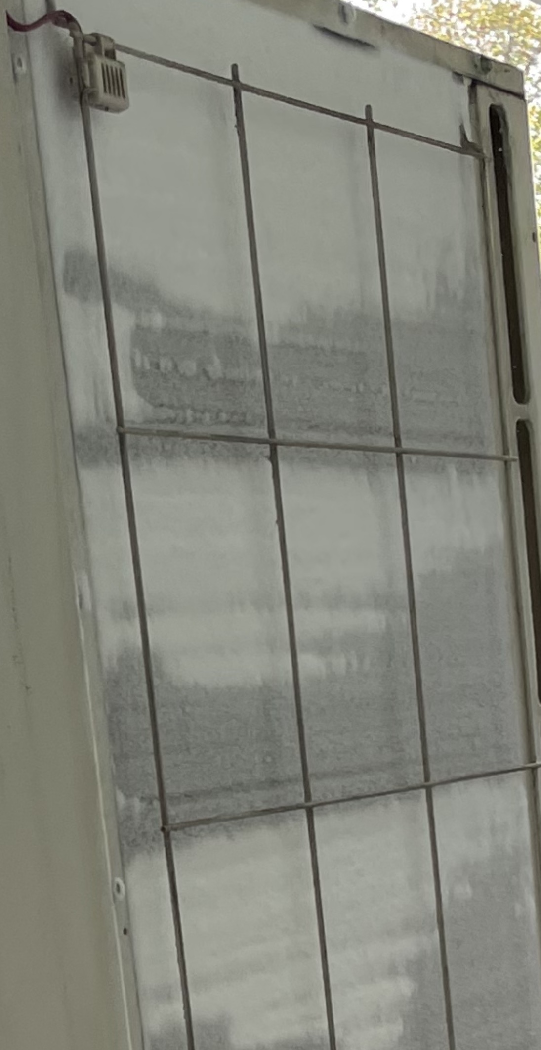

Salut
Hormis mes questions précédentes , j’ai un nouveau truc:
Dans ma région, cette nuit a été froide (environ 0°)
Du coup le compresseur tourne quasiment sans cesse (au lieu de tourner toutes les 2-3 minutes comme expliqué précédemment) et je remarque qu’il est givré sur l’arrière (voir la photo ci-jointe)
Dois-je m’inquiéter?
Givre arrière compresseur

Bonjour tout le monde,
Avez-vous une idée sur mes dernières questions?
PS: depuis hier, je constate que lorsqu'il fait froid et humide, le groupe extérieur est complètement givré (pire que la photo du mois dernier) et mon système de dégivrage ne s'enclenche jamais.
Du coup, le groupe extérieur force tout le temps sans arrêt et il se met carrément à vibrer.
Que le dégivrage ne s'enclenche pas, cela pourrait le plus probablement provenir de quoi?
Merci d'avance
