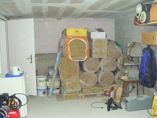

Non, ce n'est pas fragile au point de casser lorsque c'est monté. Je voulais dire qu'il faut faire attention lors du transport, de la pose et tant qu'il n'est pas recouvert d'une couche de finition. Certaines maisons sont faites entièrement en Y-Tong. J'ai moi-même des parois en Y-Tong, il n'y a pas de problèmes. Mais pour celles qui ne sont pas encore recouvertes de plâtre ou autres couches, je dois faire attention à ne pas trop les cogner.
Ci-joint une photo où l'on voit la partie en Y-Tong (grosses briques blanches).
