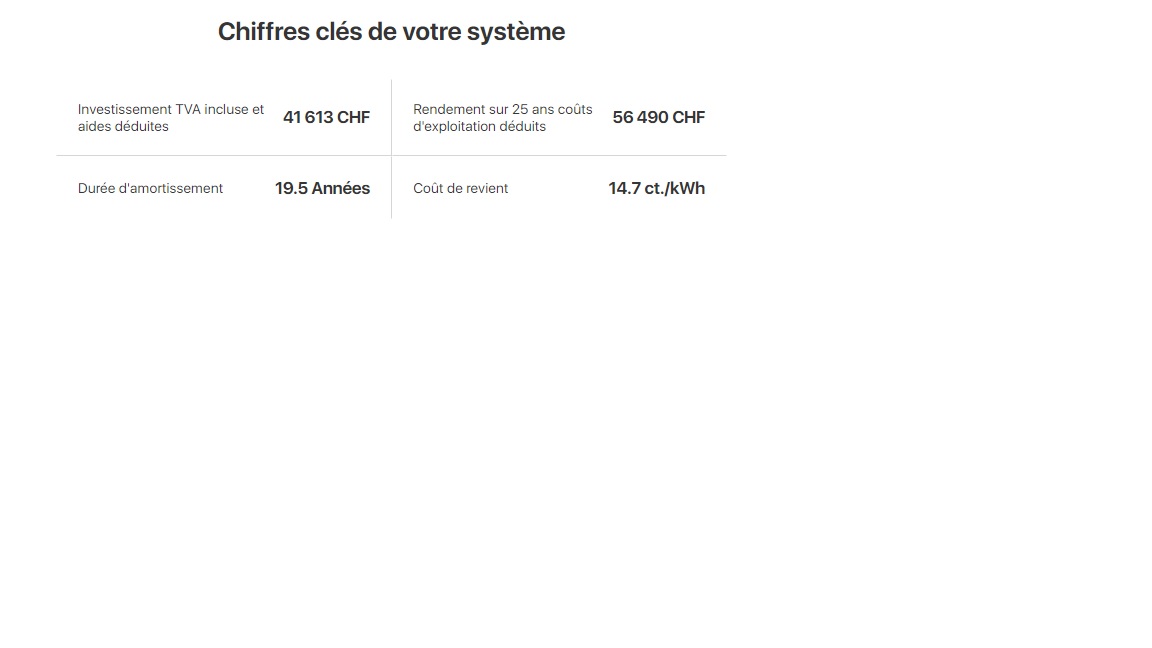

C'est bien si vous y croyez...
Je viens de faire une simulation sur le site de Groupe E qui installe des panneaux photovoltaïques et ils annonce un amortissement sur 19,5 ans. Alors 6 ans, personnellement, je ne rêve pas trop, car si un installateur annonce des durées d'amortissement aussi longues, c'est qu'en réalité il en faudra davantage.
