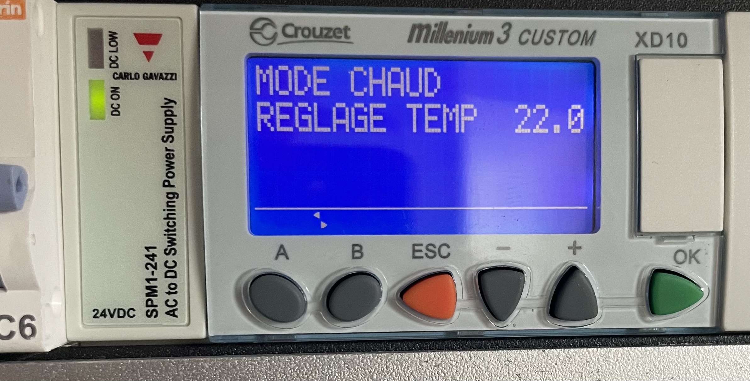

Comme tu dis température de consignes, tu veux dire la température que je peux régler sur la pompe?
car l’ancien propriétaire m’a toujours dit que ce réglage c’est la température que j’aimerais qu’il fasse à l’intérieur de chez moi et voici comment cela s’affiche:
Reglage temperature
Donc si j’ai bien compris:
comme la photo je règle à 22°
Dehors la sonde externe dit qu’il fait 10°
Le delta de 12° * 0.8 = 9.6
10° + 9.6° = 19.6°
Donc la pompe chauffera ma maison à 19.6°?
Mais du coup, comment elle peut savoir la temperature qu’il fait chez moi?
Je lui ai dit que je veux 22°, elle en envoie 19.6°
Comment elle sait que j’ai pas les 22°?
Car j’ai qu’une sonde exterieure

Non, il va faire le delta * la pente et va rajouter ça aux 20 degrés de base.
Ce qui signifie que l'eau qui circule dans le circuit de chauffage est chauffée à une température de 29.6°
Si la pente est inférieure (admettons 0.5) elle chauffera l'eau à 20 + 12*0.5 = 26 degrés.
Les thermostats se limitent à ouvrir le circuit, faire circuler l'eau et dès que la température de la pièce a atteint la température requise, fermer le circuit.

Je viens de vérifier
dehors il fait 9°
ma température sur la pompe est réglé à 22°
la pente est maintenant à 0.7
la température de départ et 31..
Du coup le calcul fonctionne:
delta de 13° *0.7 = 9.1°
9.1° + 22° = 31.1° (donc temp de depart de 31°)
du coup ces 22° correspondent bien à cette consigne de base dont tu me parles de 20° juste?
Mais comme les thermostat n’atteignent jamais les 21° que je leur demande (car les électrovannes sont tjrs ouvertes…)
Qu’est-ce que je fais?
j’augmente la pente qui est à 0.7 ou la température qui est à 22°?
C’est là où je suis paumé !

Remarque : je me suis rendu compte d'avoir commis une petite faute de calcule.
Le bon calcul est delta * courbe de chauffe + température sélectionnée (dans ce cas 22) et non pas 20.
Il faut donc rajouter 2° aux exemples d'avant.
Je ne pense pas qu'on puisse modifier autrement la courbe de chauffe si ce n'est la pente de la courbe.
PREAMBULE QUANT AU REGLAGE DE LA TEMPERATURE : 23° me parait un peu excessif... surtout en ces temps de pénurie énergétique. Pour rappel, nous sommes censés avoir une température maximale de 20° dans les pièces de vie.
COMMENT REGLER LA TEMPERATURE : lorsqu'on a une PAC avec thermostat le réglage de la PAC dépend de la température souhaitée dans la pièce la plus chaude. Comme j'avais déjà dit, il faut prendre comme référence la température souhaitée dans les salles de bain, car (normalement) ce sont les pièces plus chaudes de la maison
Une fois que la température dans la salle de bain est atteinte, on sait que ça c'est le maximum auquel toute la maison peut potentiellement être chauffée.
Dans les pièces avec thermostat, on peut donc régler une température inférieure qui sera atteinte de manière automatique par le coupage du circuit de circulation dans la pièce en question effectué par le thermostat.
La courbe de chauffe permet simplement d'adapter le comportement de la PAC en fonction de la température extérieure. Si lorsqu'il fait 20 degrés dehors la température intérieure correspond à celle programmée dans la PAC (dans ton cas 22°) tout va bien.
Si lorsqu'il fait 10 degrés dehors la température intérieure est supérieure à 22°, cela signifie que la PAC surchauffe l'eau et il faut aplatir la pente de la courbe de chauffe.
Inversement, si lorsqu'il fait 10 degrés dehors la température intérieure est inférieure à 22°, cela signifie que la PAC ne chauffe pas assez l'eau et il faut augmenter la pente de la courbe de chauffe.
Il faut faire plusieurs tests afin d'atteindre le résultat souhaité.
IMPORTANT: Si la maison est chauffée à l'aide d'un plancher chauffant à basse température, il y aura forcement a une latence importante entre le moment où on effectue le réglage et son résultat. En d'autres termes, si je modifie les réglages de ma PAC maintenant, j'en verrai les résultats dans plusieurs heures.
