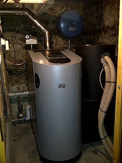

La chaudière et son système d'aspiration:
images chaudière 007.jpg (158.83 Kio) Consulté 11986 fois

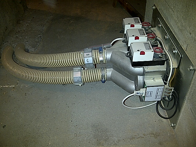

Le sélecteur automatique des buses d'aspiration:
images chaudière 009.jpg (171.11 Kio) Consulté 11986 fois

Donc le pellet est aspiré en fait?

Oui, il est aspiré depuis le local de stockage et est stocké dans un réservoir journalier (que l'on voit à côté de la chaudière). En cas de très gros froid, il y a deux remplissages de ce réservoir par jour, l'opération dure au maximum 90 secondes et les horaires de recharges sont paramétrable afin de ne pas être déranger par le bruit (qui est celui d'un... aspirateur).
