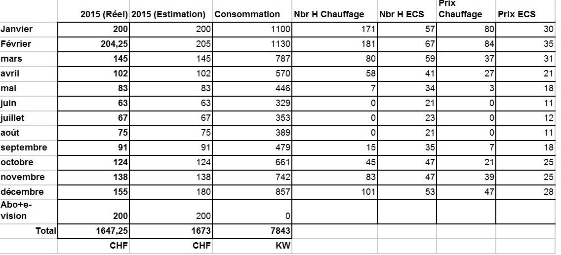

Voici les heures de fonctionnement depuis notre aménagement en mai 2014, et la consommation électrique qui en découle:
Pour infos, comme l'ECS tournait trop en hiver 2015 sans raison, j'ai fait venir le technicien.
Donc le 04.09.15: changement de la vanne 3-voies et enclenchement de la pompe de recirculation ECS. En fait le changement de la vanne à permis à ma courbe de redevenir normal, mais par contre l'enclenchement de la pompe de recirculation fait que la PAC doit faire plus souvent de l'eau chaude. Mais on gagne en confort (avant on devait attendre 40sec pour avoir de l'eau chaude à la cuisine...)
Pour info j'ai désactivé l'appoint en janvier 2015, car c'était un gouffre électrique (Chauffage électrique de 6KW sous le boiler, pour chauffer l'ECS à 60° une fois par semaine, car la PAC n'arrive qu'à environ 55° max)
Heures de fonctionnement.jpg (227.74 Kio) Consulté 10732 fois
Consommation 2015.jpg (142.85 Kio) Consulté 10732 fois

Votre 1er tableau provient donc de vos relevés manuels de la PAC?

Le 1er tableau provient de relevé mensuel manuel. Je relève tout les 1er du mois environ.
Les données "texte" importantes sont le nombre d'heure de fonctionnement ECS et chauffage
