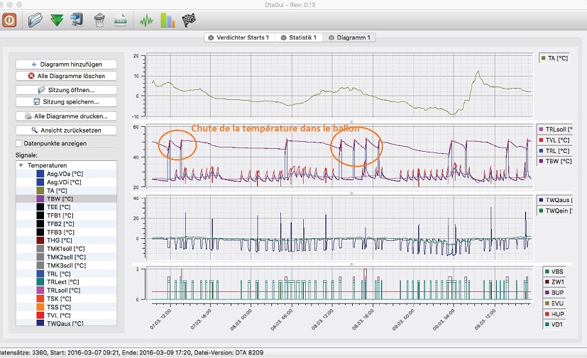

Voici ta courbe:
->sous le POST: Pièces jointes (max. 256Ko), ajouter des fichiers , puis insérer dans la ligne
Pourrais-tu ajouter la courbe d'ECS en sélectionnant-glissant le signal "TBW" vers la 2ème courbe en partant du haut ?

Ce qui est bizarre c'est que j'ai coupé le chauffage de l'eau et le chauffage la nuit mais il se met quand meme en route

Je vois que tu as le même "souci" que ma PAC:
Mon post de l'époque:
https://www.focore.ch/viewtopic.php?f=1 ... 340#p29775
Visiblement l'ECS est bien déclanché la nuit, mais pas le chauffage. Mais je pense que c'est mieux de ne pas laisser la dalle se refroidir la nuit et qu'au matin, le chauffage doive tourner à fond pour retrouver une température ok alors que l'électricité est en plein tarif.
Au lieu d'éteindre complétement le chauffage, tu peux également diminuer la tempérarture de 1 ou 2° dans le circuit de chauffage durant la nuit. Mais j'avais renoncé à cela, car je préfère que la dalle se chauffe durant la nuit, pendant les heures de bas tarif.
Pour l'ECS le top serait de pouvoir faire chauffer le ballon le matin entre 5h et 6h, en bas tarif. Ensuite, on est tranquille pendant 6 à 8h avant que cela rechauffe.
Sinon pour économiser le chauffage de l'ECS on peut désactiver la pompe de recirculation. Dans ce cas je passe de une chauffe ECS toutes les 6h (Pompe activée), à une chauffe toutes les 12h avec la pompe désactivée. Mais par contre je dois attendre 45secondes pour avoir de l'eau chaude à la cuisine, ce n'est pas tenable et on gaspille de l'eau.

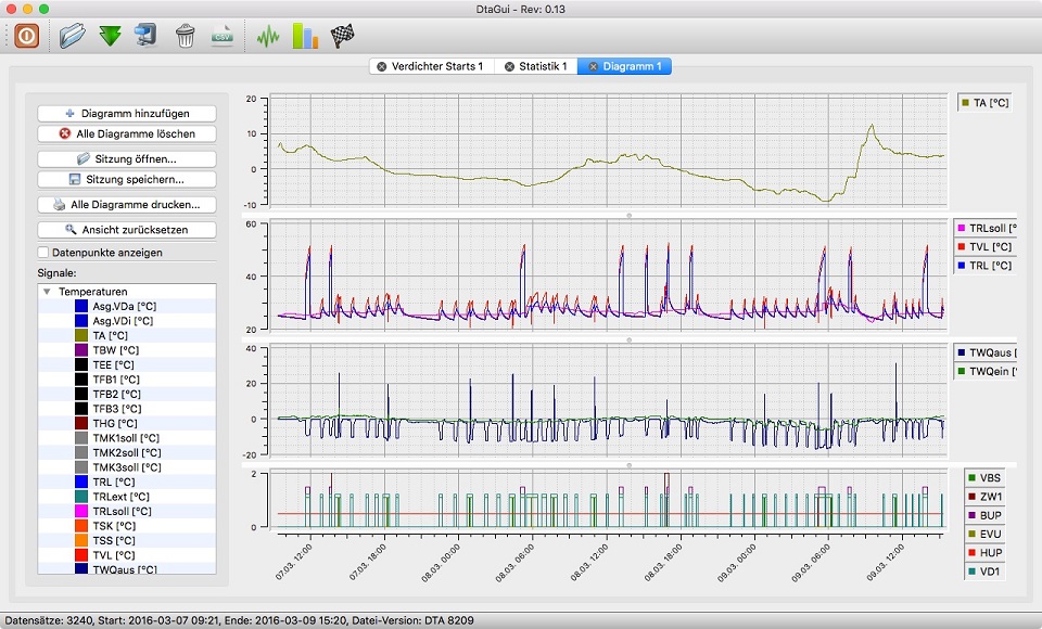

Voilà ma courbe. Qu'en pensez-vous?

Tout à l'air normal, mise à part le même petit souci de ECS qui perd sa température parfois sans raison.
Visiblement ce souci est commun sur cette gamme de PAC (Vanne 3 voies qui laisse parfois fuir l'ECS dans le circuit de chauffage)

Je suis quand même surpris du nombre de démarrage/arrêt nécessaire sur 48 heures. Enfin bref, merci pour votre retour.

MysterL8 a écrit :Hello,
Document1.pdf
Il y a un problème sur la mesure de la sonde de la température extérieure. Je pense qu'elle n'est pas à l'ombre et le rayonnement solaire perturbe la mesure.
Qu'est qui est mesuré la température de l'air extérieur ou le rayonnement solaire?

Messagepar MysterL8 » mar. 5 avr. 2016 16:07
C'est le 1er graphique qui t’interpelle? C'est vrai que les températures me semblent élevés car pendant cette période la température maximum relevé était d'environ 9°. En outre, la chute après 18h00 est importante... je vais aller regarder cela physiquement.
A ma connaissance c'est la température extérieure qui est mesurée.
