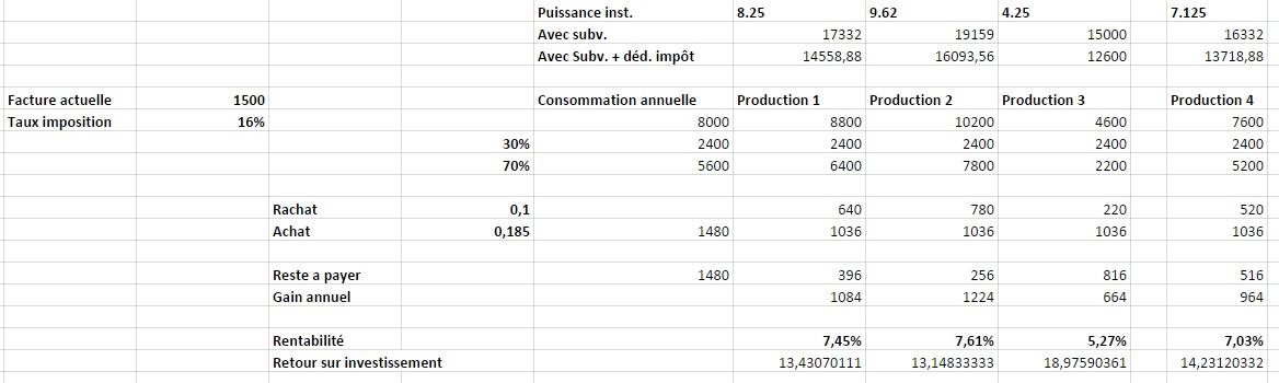

Je viens de recevoir le devis de Helion pour une installation de 8.25kW (souhaité) et une de 9.62kW (Max. sur ma toiture)
J'ai compilé les données avec le devis pour 4.25kW reçu de Ikea (Helion, via GoodE) et j'ai extrapolé pour calculé une installation de 7.125kW (26 panneaux au lieu de 30, ce qui permettrait un agencement plus esthétique sur ma toiture)
Voici mes conclusions:
1. Je suis surpris, l'investissement semble vraiment rentable !
2. Plus on met de panneaux, plus c'est rentable
3. Je consomme 8000 kWh par année. Je pense mettre environ 8kW de puissance (Production annuel de 8800kWh). Dans ce cas, ma facture annuelle ne serait plus que de 356CHF (Electricité, chauffage et ECS via PAC aérothermique)
4. Si je veux annuler ces derniers 356.-, je dois ajouter une batterie, mais dans ce cas cela ne vaut absolument pas la peine ! Par exemple une Tesla 2 qui dure 10 ans me reviendrait à 710.- par an. Complètement absurde de faire un tel investissement pour le moment!
5. Conclusion, si on a 15'000 CHF sur son compte en banque, plutôt le mettre sur son toit, le rendement financier est de + de 7%
Voici les données ci-dessous, merci de me dire si je me gourre quelque part. Je suis parti sur une hypothèse réaliste (30% d'autoconsommation, imposition marginale 16%)
Panneaux ET Solar Mono 275W noir/cadre noir ou Jinko Solar Mono 275W
Onduleur Kostal Piko 8.5
Coût de rachat Groupe E: 10ct/kWh
Prix d'achat moyen: 18.5ct/kWh (En fait j'ai fait une moyenne du prix de vente au kWh pour ma consommation entre 17h et 9h le lendemain)

Merci de partager ta réflexion. C'est très intéressant.
Donc si je comprends bien tu pars sur la rétribution unique plutôt que sur la RPC? Dans ta région cela semble intéressant car Groupe E semble faire un effort sur la reprise. Chez moi (Valais central), ESR n'offre que 6.3 ct/kWh (HT) mais le prix à l'achat est, par contre, plus avantageux (~15 ct/kwh)
Au prix actuel, il faudrait environ 13.5 ans pour amortir ton investissement. Quelle est la durée de vie des panneaux? De plus, des frais d'entretien sont-ils nécessaires pendant leur durée de vie?

Pour les installations de moins de 10Kw installé depuis avril 2014, on ne peut pas prétendre à la RPC, uniquement à la RU.
-> 1'400chf de subvention fixe + 500.- par KW installé.
-> Dès avril 2017 ce ne sera plus que 450.- par kw installé, et dès octobre 2017, 400.-
Le revenu issu de la vente du surplus d'électricité produite est soumis à l'impôt, en effet. Merci !
Je mets le tableau à jour ci-dessous. Cela représente 100.- par an d'impôt environ dans mon cas.
Concernant les frais d'entretien:
- Changement de l'onduleur à prévoir 1x sur 25 ans -> actuellement environ 2'500 CHF l'onduleur
- Rendement des panneaux solaires dans 20 ans donné à 80% de leur rendement de base (Baisse linéaire de 1% par an, durant 20 ans, selon fiche constructeur). A compter également comme diminution de revenu
Cela veut dire qu'en 25/30 ans ans, pour 8.25kW, on paie environ 17'000 CHF pour l'installation de base et le changement 1x de l'onduleur, et on récolte environ 25'000 CHF de revenue en 30 ans.
Cela nous fait un gain de 8'000CHF en 30 ans, sur les 17'000 investis, soit 1.3% par an...
J'étais arrivé à un rendement de 1.75% lors de mon dernier "Brain storming" https://www.focore.ch/viewtopic.php?f=44&t=3895#p31910
Pas mirobolant ! Je vais plutôt acheter un studio locatif en France :D
Retour à la case départ. Mieux vaut garder ces 17'000 CHF pour les placer ailleurs !

Messagepar birdy » mar. 6 déc. 2016 11:21
J'ai refait mes calculs (Je dors peu la nuit :D )
Effectivement il faut compter avec un amortissement sur la durée de vie de la toiture (Et du propriétaire...). Lorsque viendra le temps de refaire la toiture, les panneaux passeront à la trappe...
En comptant un amortissement d'une installation de 8.25kW sur 40 ans, et une perte de rendement annuelle des cellules de 0.7% par an (28 % en 40 ans), voici mes résultats:
J'ai un gain de 35'000.- sur 40 ans, pour un capital investi de 17'000.- environ (15'000.- à la base et 2'000.- comme entretien, sur 40 ans...) Cela équivaut à un taux de 1.7% sur le capital investi.

En fait, le rendement de 7% est calculé en faisant simplement Gain annuel/capital investi. Ce genre de calcul est ok pour un objet qui gardera toujours sa valeur.
Le rendement de 1.7% prend en compte le fait que l'installation n'est pas éternelle et qu'au final, on perd son capital de départ car la durée de vie est limitée. Il vaut donc mieux calculer comme cela à mon avis. Si j'achète une voiture, c'est un passif, elle se déprécie et meurt, tout comme l''installation solaire.
