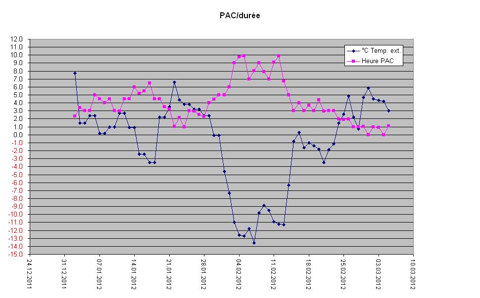

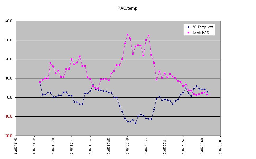

Messagepar Invité » mer. 7 mars 2012 08:28
Je précise qu'étant seul à la maison la plupart du temps, certaines pièces sont maintenues plus près des 17-18°C que des 20°C et que j'abaisse le chauffage pendant la journée vu que je ne suis pas là et la nuit aussi. De plus, malgré les grands froids, le soleil brillait et l'apport solaire n'était pas du tout négligeable (beaucoup de fenêtres plein sud).
J'ajoute le graphique 2012 de la consommation PAC par rapport à la temp. ext. ainsi que la durée.
Si la durée est parfois de 0 h, c'est que ma PAC n'affiche pas les minutes. Donc 1 jour à 0 et le lendemain à 1 heure = env. 30 min./jour

Merci pour ces réponses, les graphiques sont intéressants, on a une bonne visualisation de l'influence de la météo. Le lien d' Epfyffer vers son blog nous apporte pleins d'infos, et l' évolution journalière permet vraiment de suivre le fonctionnement de son installation et les temps de chauffe, un très joli travail.
