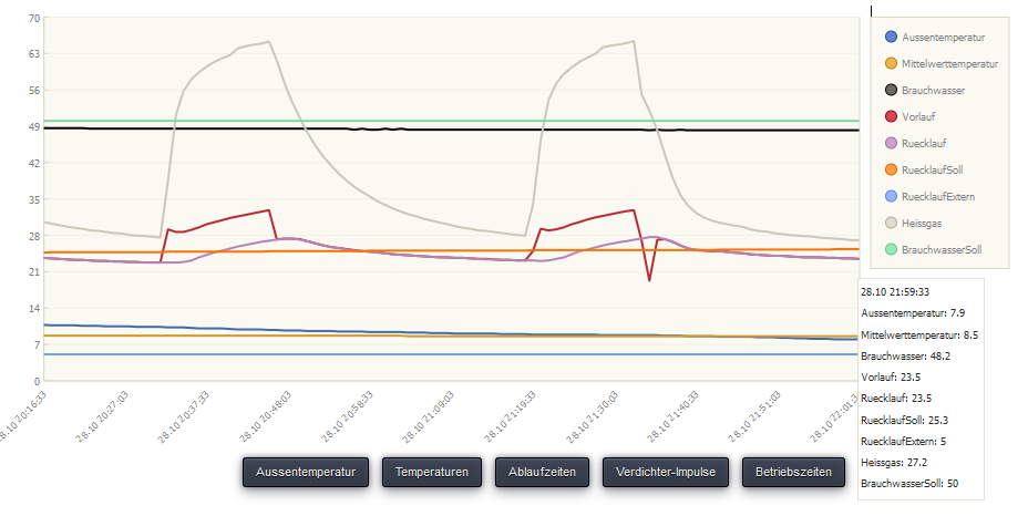

Je déterre ce vieux topic, car, j'ai trouvé un produit intéressant pour cette PAC, du moins si vous avez quelques bases en Linux/PHP/Mysql:
https://github.com/waja/alpha-innotec-stats
J'ai réussi à sortir quelques graphes de ma PAC avec ce produit:

Messagepar flo1981 » mer. 29 oct. 2014 08:05
vink a écrit :Hello,
hé c'est carrément intéressant!
donc en se connectant en ssh, on peut accéder des statistiques?
d'autres fonctions sont possibles?

Messagepar vink » mer. 29 oct. 2014 09:56
Euhm.... oui/non:
Le programme que t'installe sur un serveur va faire un relevé (toutes les minutes) des différentes températures, heure de fonctionnement, etc (en gros une bonne 20ene de compteurs).
Après, sur le serveur, tu peux afficher des graphes de ces différents compteur. Le programme n'est pas ce qui a de plus abouti, mais, au moins, je vois quand ma PAC tourne.
