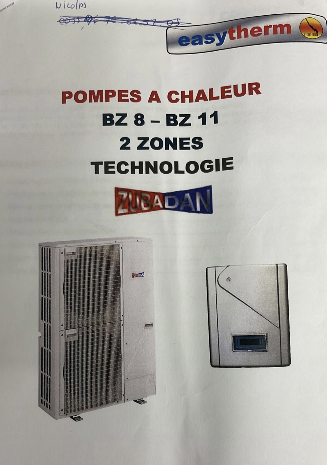

Merci pour ta réponse
Je viens de voir desolé
Je croyais qu’on me répondrait pas
Je viens de mettre les notifications
C’est une « Easytherm »
Compresseur Mitsu Zubadan Inverter R410a
Aucune idée pour le Balon Tampon
Pompe+compresseur
En soi le faite que lorsqu’il fait froid elle s’allume quelques minutes puis s’éteint quelques autres minutes pour recommencer, tout au long de la journée.. ça ne paraît pas déjà complètement bizarre? (vu que tu dis que c’est difficile à dire)?
Je précise que sur la pompe à chaleur j’ai réglé une température ambiante de 19°
Alors que mes thermostats dans les chambres sont plutôt placés entre 20 et 22 degrés….
Ça être une des raisons (par exemple thermostat demande toujours à être alimenté vu qu’il n’atteint jamais il est 21° qu’il demande car la pompe est mise sur 19°…)?
Du coup est-ce qu’il faudrait faire l’inverse?
Par exemple je mets 23° sur la pompe
Et je laisse les thermostats entre 21° et 22°?
Lors de sa première venue, le chauffagiste a peut-être envisagé un manque de gaz
Mais il faisait pas froid et n’a pas pu constater le fonctionnement. Il revient prochainement.
(c’est pas le même chauffagiste qui a fait l’installation en 2006, lui n’es plus actif dans le domaine)
