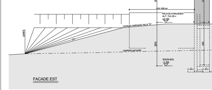

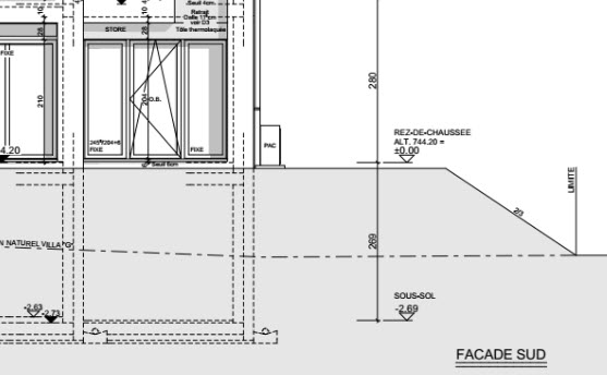

On fait construire une maison par une entreprise générale. On a signé les plans de construction sur lesquels il y avait les pentes 2/3 et quelques mètres de terrain plat (façade Est et Sud en pièces jointes). A notre mauvaise surprise quand on est allé voir sur le chantier les pentes sont été beaucoup plus raides (min 1/1) et très peu de terrain plat. Il nous semble que les plans ont été fait juste pour "passer" le permis de construire et pour pouvoir vendre la maison plus facilement.
Qu'est-ce qu'on peut faire? :(

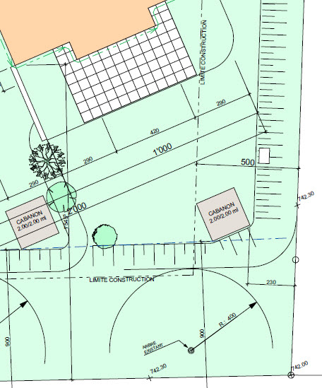

On aimerait construire un mur de soutènement ou faire "terre armée" mais on craint qu'un mur de 2.8 m ne va jamais passer le permis. Aussi il y a des limites de construction à respecter (une haie protégée, un chaine protégé), j'ai joint les plans.
Peut-on argumenter que la commune(?) a donné le permis selon les faux plans, donc elle peut donner un permit pour un mur de soutènement de 2.8m? Je sais qu’ils ne doivent absolument rien faire, mais j'essaie de voir une solution. :cry:
On est prêt à voir un avocat s’il y a un recours à faire, mais toutes vos expériences sont bienvenues!
Merci!
