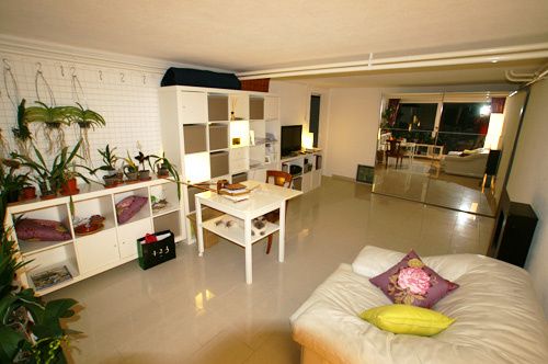

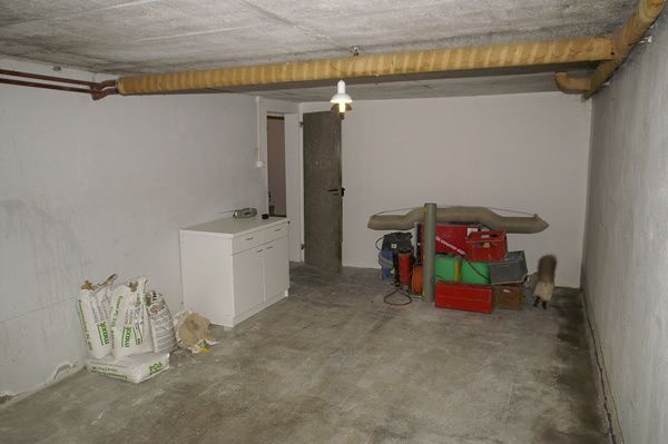

Une dernière chose et je sors:
Ça c'était moche:
Ça, ça l'est moins:
Et pourtant c'est au sous-sol.
Bonne fin de journée !
Le Kobaïen
Messages : 76
Inscription : mer. 26 juin 2013 11:04
Pays : .
Re: Qui a un abris PC chez lui ?
Messagepar Le Kobaïen » mar. 6 août 2013 12:47
Arf c'est la meme piece! super beau l'aménagement!
