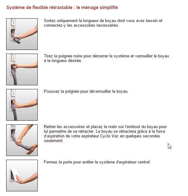

Je n'aurai pas besoin de les ranger, car ils sont rétractables. Pour moi avoir un gros tuyaux de 12 mètres à trimbaler et stocker aurait été encore pire que d'avoir un aspi classique.
Les tuyaux rétractables sont un peu plus cher, les tubes PVC un peu plus gros et il en faut un peu plus pour contenir la longueur du flexible, mais au final toujours sous la main et pas d'encombrement. J'aurais un flexible standard au sous-sol pour raccorder directement à l'aspirateur central.

Ah c'est effectivement pas mal, le rétractable.
Pour moi il y a encore la longueur qui peut me gêner: au salon par exemple j'ai pas mal de choses (bibliothèques, plantes, haut-parleurs, décorations), et je trouve a priori plus simple et moins "dangereux" de me promener avec un petit aspirateur à main ou même traîneau et contourner les obstacles que d'avoir un tuyau de 15-20 m à travers la pièce qui risque de faire tomber quelque chose.
Ou alors il faut prévoir assez de raccordements mais question prix ce n'est peut-être pas très intéressant. Encore moins avec un système rétractable (mais plus pratique).
A réfléchir au début d'une nouvelle construction, par après je pense que c'est complexe ou limité.

Le système rétractable est pas mal du tout, je confirme !
Nous n'avions pas pu prendre celui-ci car il faut pour celui-ci des coudes beaucoup plus grand et des virages/angles très grand pour pouvoir faire passer le tuyau d'aspiration dans la canalisation fixe.
Comme nous avons fait de la rénovation cela n'était pas possible de prendre le rétractable, mais je l'ai vu à l'oeuvre et essayer, c'est génial.
Pour ce qui est de la longueur du tuyau avec un centralisé, cela ne pose pas de problème VS un aspirateur traditionnel, même si tu as beaucoup de petits meubles ou décoration. Je dirais que c'est même plus facile, qu'avec un classic, dans le cas d'un classic c'est le fil électrique qui t'embêteras, avec un centralisé ce sera le tube au sol, finalement il y toujours quelques choses qui vient sur la route de l'aspi....
