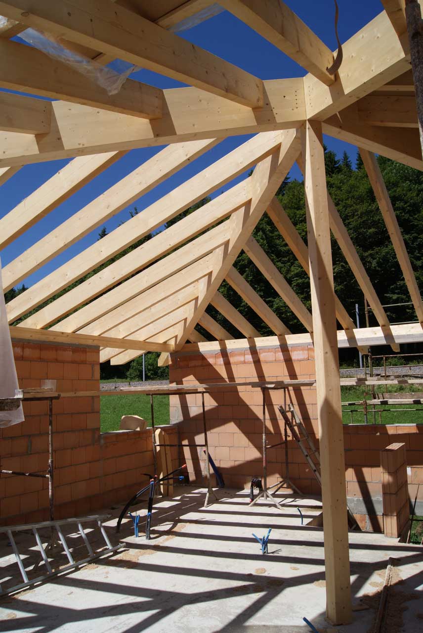

Une partie de notre charpente
Hello, nous avons construit l'année passée à la vallée et concernant la norme exacte, je ne peux pas te donner les chiffres, je ne les ai pas. Par contre, entre 2009 et 2010, les normes ont changées en plus drastique et on s'est pris une GROSSE plus value sur notre charpente car on est passé de chevrons de 16cm dans l'offre à des chevrons de 24 cm pour répondre aux nouvelles normes. Vu les m3 de bois en plus que ça représentent pour notre maison avec pleins de toits différents, ça nous a fait mal au budget :x
