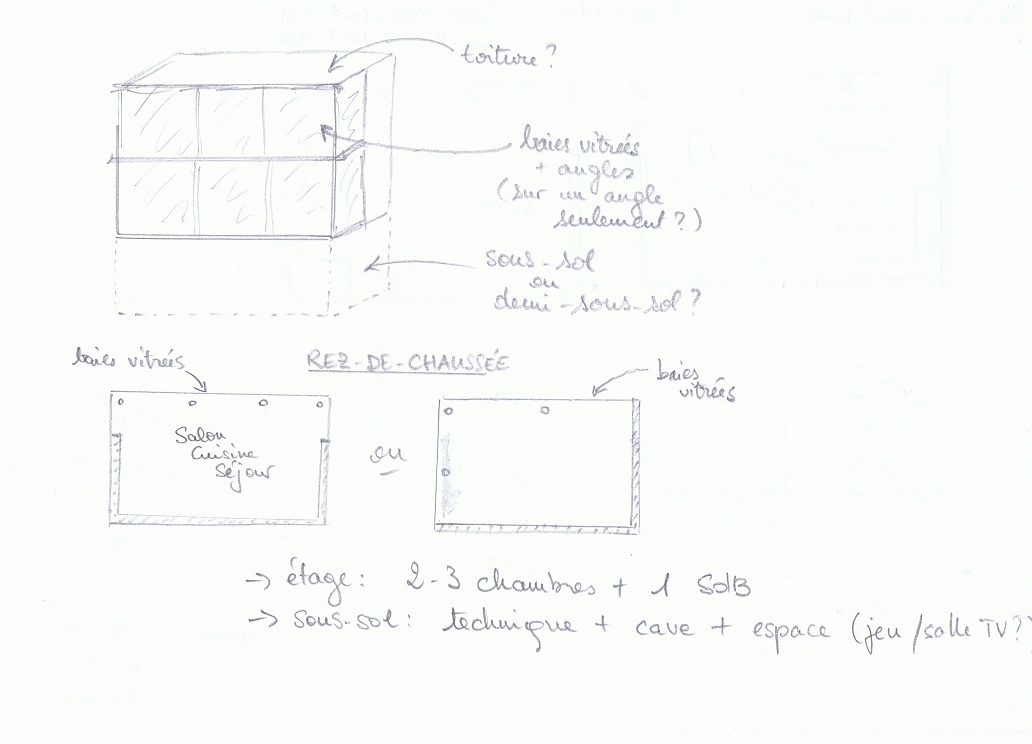

Nous pensions à 100m2 habitables sur 2 niveaux de 50m2, avec idéalement un sous-sol ou demi-sous-sol; l'idée principale est d'avoir une forme simple, et surtout des pièces très lumineuses, très ouvertes sur l'extérieur en ce qui concerne les pièces de vie (salon, chambres), par l'utilisation de grandes baies vitrées. La forme de toit serait (malheureusement) à deux pans car la commune ne veut pas de toits plats.
La pièce de vie principale serait au rez, entièrement ouverte, avec le maximum d'espace alloué à cette pièce.
Etant bricoleurs, nous pouvons garder pour nous les peintures et les sols.
J'ai mis une esquisse de ce qui serait idéal dans notre cas :

Joli projet mais attention avant de fabuler sur de merveilleuses baies vitrées et d'autant + d'angle .. le verre coûte nettement plus cher que le béton ou encore le bois. Il te faudra également compter avec quelques piliers à l'intérieur pour soutenir cette structure vitrée. Attention également à prévoir bien quelques stores soit intérieurs, soit extérieurs .. tout ceci a forcément un coût par rapport à une architecture plus standard.

en fait la maison serait petite mais je ne souhaite pas faire l'impasse sur les surfaces vitrées; effectivement, je ne me rendais pas compte que les surface vitrées revenaient bien plus cher qu'un mur, merci de me remettre les idées en place :)
Je vais voir ver quelques architectes ce qu'ils en pensent...
Mais je sens que je vais être très très limite sur le budget :(
