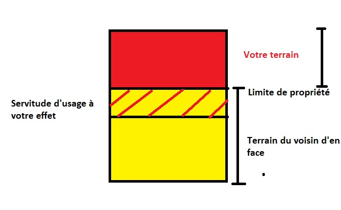

Re: Servitude 'Usage de jardin'
Messagepar birdy » lun. 18 mai 2015 10:16
D'après ce que je comprends, le terrain incluant la servitude appartient à votre voisin d'en face et vous avez uniquement une servitude d'usage sur son terrain ? (Si le terrain ne lui appartenait pas il ne pourrait pas construire en limite de la servitude, il devrait respecter la distance légale)
Dans ce cas, le terrain est sien et il peut à mon avis empièter durant les travaux et le toit peut surplomber la servitude à priori.

Messagepar lsgp » lun. 18 mai 2015 11:18
Merci pour votre réponse rapide et votre croquis, c'est exactement ça !
Je ne suis pas certain qu'ils puissent empiéter sur cette servitude pour les travaux car nous en avons l'usage privatif.
De plus, dans le code civil il y a un article qui dit que 'Celui à qui la servitude est due peut prendre toutes les mesures nécessaires pour la conserver et pour en user.'
Et aussi que 'Le propriétaire grevé ne peut en aucune façon empêcher ou rendre plus incommode l’exercice de la servitude.'
Qu'est-ce que vous en pensez ?
