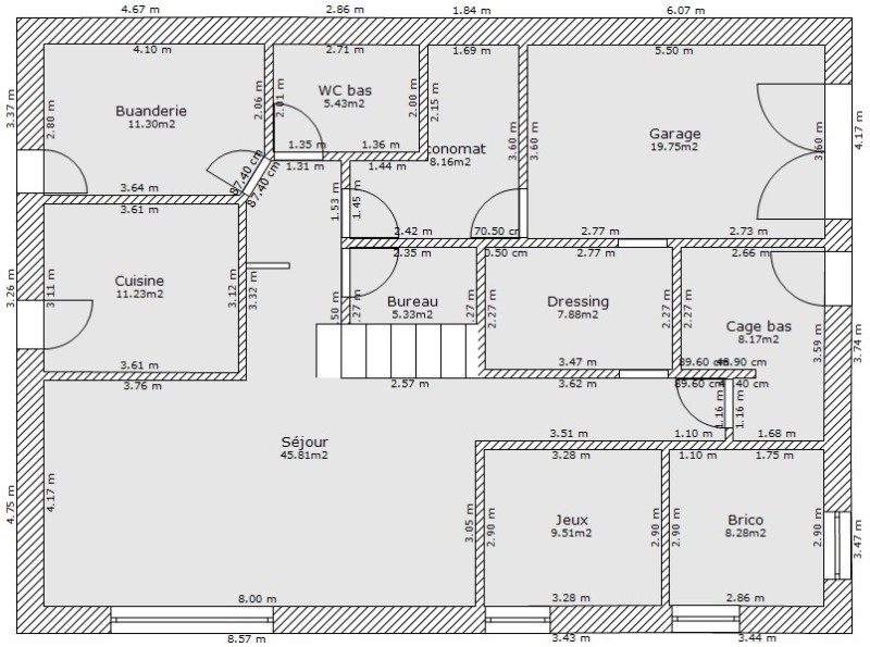

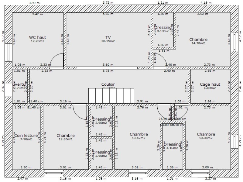

nous avons enfin trouvé l'ancienne maison à rénover que nous souhaitions.
Les artisans sont en train de passer à tour de rôle pour nous faire des offres afin de préparer un devis pour la banque.
Nous avons fait nos plans en essayant de trouver les solutions les plus rationnelles possibles.
Merci pour vos avis et n'hésitez pas à le dire si qqch ne vous plait pas :)
1er étage
Rez de chaussée

Tu aimes bien les dressing toi ! ;)

C'est ma chère et tendre qui ne veut pas d'armoire dans les chambres alors on étant donné qu'on a de la place on a opté pour des dressings ;)

Perso ce que je n'aime pas, ce sont les trois portes de chambre qui s'ouvrent... sur des murs (les murs de tes fameux dressings)! Ca m'a toujours fait un sentiment bizarre de rentrer dans une pièce comme ça. Même si la pièce est grande, je me sens comme enfermé...
Sinon, les dressings et le coin lecture c'est bien joli, mais n'oublie pas de leur créer des ouvertures, parce que pour le moment, tout est muré... :D
Et l'entrée principale? C'est celle qui est juste à-côté du garage? Parce que là aussi, je trouve qu'il vous faut faire un sacré gymkhana pour rentrer chez vous...

Frakas a écrit : Sinon, les dressings et le coin lecture c'est bien joli, mais n'oublie pas de leur créer des ouvertures, parce que pour le moment, tout est muré... :D
Effectivement il manque les portes pour entrer dans les dressing !! :D
(et le coin lecture, salle de jeux, brico, aussi ?)
Sinon personnellement, j'ai toujours eu l'impression que dans une armoire les vêtement étaient mieux protégés de la poussière que dans un dressing
(mais ça doit être psychologique)
Enfin, je vois 4 chambres... c'est donc pour une famille de 4-5 personnnes ?
Faudrait pas au moins 2 salle d'eau en haut ? Genre une avec baignoire et une avec douche ?
(Je pense au matin, lorsque tout le monde se lève en même temps pour aller au travail/école)

Y'a autre chose qui me choque passablement... Je trouve que votre maison est énorme (en gros 15x11m, soit plus de 150m2 par étage). Dans une maison si grande, je m'attendrai à avoir des pièces généreuses, mais vous faites énormément de cloisonnements et créez ainsi plein de pièces relativement petites...
Si tu prends ton sous-sol, ton entrée fait déjà un peu plus de 8m2. Tu y ajoutes un dressing d'une taille similaire, plus encore quasi 5m2 de couloir, et voilà 20m2 qui partent 'en poussière'... En plus, 7m2 de dressing quand tu as un espace à l'entrée déjà si grand, je ne trouve pas ça très utile. Dans ce cas, autant augmenter un peu la taille du bureau qui ne fait que 2x2m et que je trouve petit... Pour finir, il y a plusieurs pièces en forme de L qui ne me plaisent pas plus que cela non plus...

Par contre, la cuisine me semble petite, pour une famille de 4-5 personnes: je vois mal une table de 4-5 places la-dedans. Ou alors ton coin à manger est dans la partie séjour, c'est à dire relativement eloigné de la cuisine, donc pas pratique au quotidien.
J'ouvrirai au moins en partie la cuisine sur le séjour.

Effectivement, on se sent "cloisonné" avec ces plans. J'entends par là que la surface au sol et conséquente et qu'elle n'est pas mise en valeur. Les espaces de passage mériteraient une meilleure réflexion et un réajustement (on ne fait qu'y passer, justement ;) ). Les dressing dans toutes les chambres "bouffent" également de la place :!:
Après tu dois certainement avoir des contraintes qui n'apparaissent pas sur les plans (murs porteurs), mais je n'arrive pas vraiment à déterminer lesquels :?:
