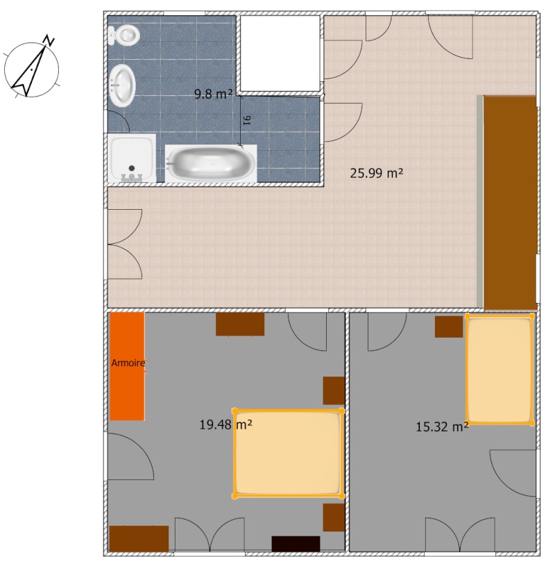

Pour la petite explication, l'entrée se fera par l'étage supérieur. Tout n'est pas défini, ferme. Après on a surtout pensé à ma possibilité de mouvement, d'où des grandes pièces, un ascenseur (en entrant à droite, j'ai oublié de mettre le nom dans le carré oups) etc..
Bref, si vous voyez quelque chose de complètement aberrant (ou de super mega chouette hein !) on vous lira avec attention. Et c'est du shématique... j'ai un peu plantouillé pour faire exactement la même surface rez-étage
Le 1er étage, étage d'entrée :

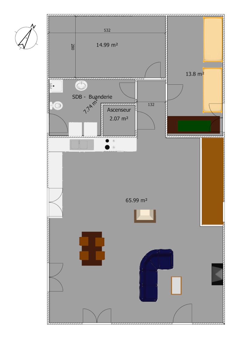

Le rez, accès jardin, une partie de ce niveau sera enterré sous l'entrée extérieure où il y aura le garage/abris voiture

pour le 1er étage, le dégagement est très grand! je sais que tu te déplaces en fauteuil mais je trouve qu'il y a malgré tout beaucoup de place perdue, à moins que sous la fenêtre ce soit un coin bureau? en tout cas, perso je continuerai le placard jusqu'au mur, histoire de faire un grand dressing tout le long du mur et je décalerai du coup un peu la porte d'entrée sur la gauche. As tu réellement besoin de la petite fenetre à gauche de la porte?
je trouve le passage entre baignoire et cage d'ascenceur un peu petit, il n'y aurait pas moyen de réorganiser la sdb autrement? nécessité d'une baignoire?
ta chambre sera à quel étage?
pour le rez, la pièce de vie est très belle! par contre je trouve moyen la sortie d'ascenceur avec ce petit corridor et toutes ces portes (je pense toujours au fauteuil)...a quoi servent les pièces du rez?

Ce que tu prends pour un placard (le bloc brun) est en fait l'escalier ;-)). Il semblerait que l'AI n'entre pas en matière pour un ascenseur, seulement pour un monte-escalier (et il faut au minimum 1 mètre de large pour ces engins, qu'on ne mettra plus que probablement pas, mais ils veulent les plans "sans ascenseur, avec monte-escalier"). A l'étage, le long de la rambarde de l'escalier on pense mettre des meubles bas (style buffet, crédence) et à l'opposé, le dégagement entre la salle de bain et la chambre => des armoires murales.
La petite fenêtre à l'entrée à gauche, c'est surtout pour la luminosité. Mais effectivement pas certaine qu'elle soit supra nécessaire.
Pour la salle de bain ça a été un casse-tête, surtout parce que j'ai impérativement besoin d'avoir un mur sur la gauche des wc et le lavabo à côté. On ne sait pas encore exactement la place nécessaire pour l'ascenseur (on a prévu le maximum). La baignoire est ultra nécessaire, vu que je prends mes douches sur une planche de bain posée en travers de la baignoire ;). Pour le passage ça joue, 90 cm, ça me laisse 15 de chaque côté. On hésite encore à mettre la douche en face des wc et ainsi repousser la baignoire à la place actuelle de la douche. Il suffirait ensuite de décaler la fenêtre sur la gauche. D'ailleurs en me relisant je vais aller faire une petite simulation.
La chambre sera au 1er.
Pour le couloir du rez, on a déjà agrandi par rapport à ce qui nous a été proposé (à peine 1 mètre :shock: ).
La pièce au fond (enterrée) sera le cellier/cave/boilers/adoucisseur. Celle à droite le bureau/chambre d'amis et j'en aurai aussi besoin pour moi à certains moments de la journée, pour des impératifs santé, si je n'ai pas le temps de remonter dans la chambre en-haut (les ascenseurs prévus pour les handicapés sont hyper hyper mega lents). On a actuellement des lits gigogne, c'était surtout pour voir si "dépliés" ça passait quand on a des visites, mais la plupart du temps ils seront l'un sous l'autre.

du coup pour la salle de bain du haut, pourquoi ne pas supprimer la douche et ne mettre que la baignoire? (on peut toujours prendre une douche dans la baignoire mais pas le contraire), ça gagnerait en place et en ergonomie je pense...
au rez, dans la salle de bain du coup je déplacerai les wc pour que tu aies aussi le mur à gauche ( parceque si l'ascenceur est super lent et que tu as un besoin pressant, c'est quand meme mieux que tu puisses aller en bas :lol: )
pareil pour le lavabo, faudrait peut être voir pour le déplacer, pour accéder en fauteuil ça gene le passage...
en fait ce qui me dérange le plus, c'est la sortie de l'ascenceur au rez...peut être faudrait il diminuer un peu le bureau? juste rogner la partie là ou tu as mis la table? et du coup déplacer la porte sur le mur qui donne directement sur le salon (plus facile d'accès pour toi encore une fois?)

Ca pourrait effectivement être une solution, la suppression de la douche en-haut, à voir ce qu'en pense l'homme :)
Alors pour les petites urgences en fait je n'ai pas besoin de salle de bain, pour moi c'est plus simple d'avoir un lit, d'où la chambre au rez.
Plutôt que rogner, il faudrait presque qu'on élargisse la maison de quelques dizaines de centimètres ;) la chambre du bas est déjà très en longueur je trouve.
On ne voulait pas de porte qui donne sur le salon direct, mais c'est à réfléchir.
Pfiouuu tu me fais réfléchir aujourd'hui lolol. Bon c'était le but de ce message aussi.

pis alors, ça en est ou ??? (sinon je me disais pour cette histoire de salle de bain en haut, pourquoi ne pas inclure le dégagement avec la fenêtre pour agrandir la salle de bain?)
