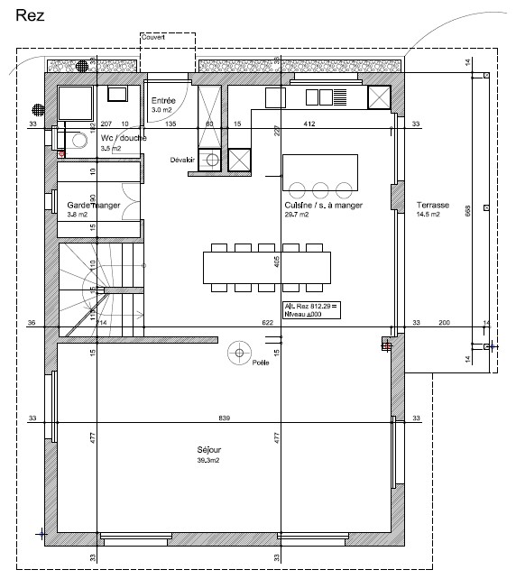

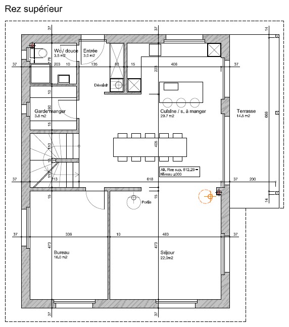

Nous devons tout bientôt finaliser les plans de construction de notre future villa. Nous n'arrivons pas à nous décider entre un grand séjour de 39m2 ou une pièce supplémentaire de 16m2 mais le séjour ne ferait plus que 22m2 (voir plans avec les 2 variantes).
Il y a suffisamment de pièces à l'étage, mais dans notre esprit, nous aurions voulu une chambre d'ami/bureau au rez vu qu'il y aura un WC/douche. Par contre 16m2, ça fait un peu grand.
Qu'en pensez-vous?
Merci d'avance pour vos précieux conseils :)

Mon avis (et ce n'est que le mien), je ferai sans hésitation la pièce supplémentaire. La cuisine est grande, à ça tu ajoutes encore le salon. Ce sont déjà des belles pièces.
Maintenant Est-ce que le mur entre le salon et l'éventuelle pièce est déplaçable ? Si oui, je mettrais la porte de la pièce en biais (puisqu'à gauche c'est limité par l'escalier), pour gagner un petit chouilla pour le salon et diminuer la pièce.
Ca te fait quand même un cuisine/salon de passé 50 m2, c'est loin d'être petit :-)

Je suis du même avis qu'Arkip ;) , je ferais également la pièce supplémentaire.
50 m2 Salon, salle à manger, cuisine c'est déjà bien et si le mur entre la salle à manger et le salon peut-être supprimé on peut réduire la pièce et gagner encore quelques m2.

Dans mon cas nous avons aussi une SDB au rez et pas de chambre. C'est un peu mon regret, mais pas tellement pour les amis, car il y a possibilité à l'étage et de toute façon, dans notre cas en tout cas, en y réfléchissant bien, c'est rare que nous en ayons besoin. Mais c'est peut-etre parce que la plupart de nos amis ou de la famille sont dans la région ou ont des enfants et préfèrent donc rentrer chez eux. Si vous avez des amis qui habitent loin ou à l'étranger et qui viennent fréquemment séjourner, c'est autre chose.
Mon regret c'est plutôt en cas de problème, accident ou blessure, ce serait pratique de ne pas devoir monter les escaliers pour dormir. D'un autre côté, avec un grand salon, il y a moyen d'organiser quelque chose, nous avons une surface de salon-salle à manger et cuisine presque aussi grande que ce que vous prévoyez et on ne regrette pas, car le séjour c'est toute de même où on passe le plus de temps, avec la cuisine dans notre cas. On a aussi un poêle suédois et c'est agréable de ne pas être trop coincé.
Donc pour ma part je ne serais pas aussi catégorique que les avis précédents. 22 m2 c'est bien, mais la pièce devient carrée et cela peut être un peu embêtant pour le placement du canapé et le recul pour la TV ou un projecteur par exemple.
La proposition de Stephan pour diminuer la chambre d'amis (c'est vrai que 22m2 c'est beaucoup) c'est bien, mais je trouve la forme exiguë. Je me demande s'il ne serait pas "moins pire" de créer une chambre d'amis en enfilade avec porte sur le salon. A voir l'usage réel de cette pièce, si c'est aussi un bureau ou un réduit ce n'est peut-être pas si grave et ça permet de faire une chambre de 12-14m2 rectangulaire.
