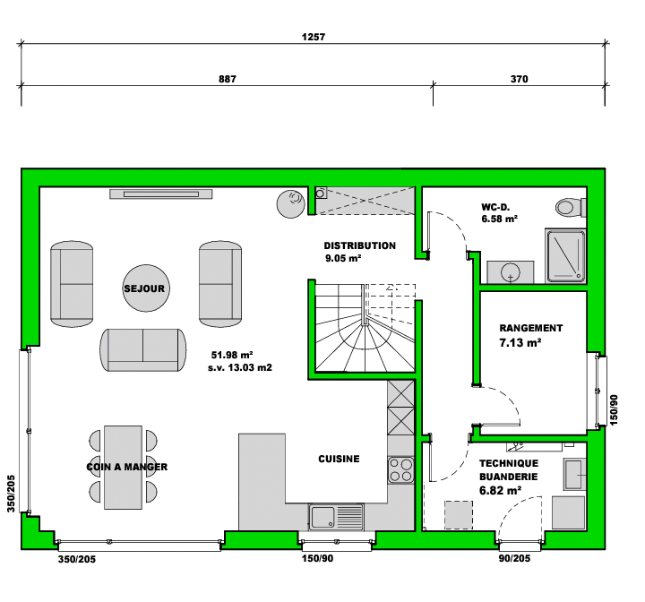

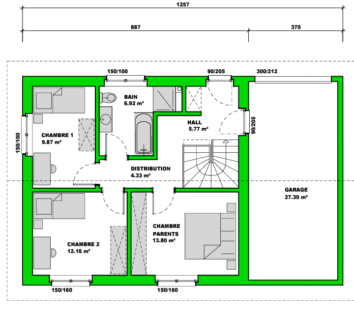

Messagepar Jolimie » mar. 4 juil. 2017 12:55
Voilà les nouveaux et on espère la dernière version des plans. En effet, la nature du terrain rendant le premier projet hors budget.
L' aménagement intérieur séjour et WC-D. étant un exemple. La salle de bain du haut devrait rester identique.
Pouvez-vous nous dire ce que vous en pensez?
merci :)

Je trouve votre 2ème projet plus sympa que le premier. Le seul bémol est le fait de rentrer à l'étage des chambres mais je pense que l'on s'y fait! Sinon cela me plait bien ;) . Nous avons longtemps hésité a mettre baignoire + douche dans le WC à l'étage et pour finir nous avons opté simplement pour la baignoire afin de gagner de la place. Nous avons également une douche au rez et une SDB parentale supplémentaire...

la porte garage qui ouvre sur les escaliers, je trouve cela limite dangereux.
je pense que mettre l'ouverture sur la porte d'entrée devrait optimiser le "flux" de passage.
garage => chambre
garage => rez
escalier => garage
chambre=> garage

C'est vrai que je n'avais pas remarqué l'entrée garage au niveau des chambres, c'est autorisé? Je trouve ça vraiment limite, gare au CO et autres polluants (sauf s'il n'y a que des TESLA dans le garage ;)

Est-ce que l'emplacement de la porte d'entrée est autorisé? -> bonne question mais j'espère que le dessinateur sait quand même ce qu'il fait.
Après c'est pas un garage à Tesla mais pas à Boeing non plus ;)

J'ai pas pris le temps de regarder les premiers plans... mais juste une réflexion comme ca... le local de rangement moi je l'utiliserais comme garde manger donc je modifierais un peu (si possible) afin qu'il soit collé à la cuisine et faire une porte depuis la cuisine qui va directement dans l garde manger. Nous on en a fait un et vraiment aucun regret ca laisse beaucoup plus de place dans la cuisine pour le matériel... car c'est bien connu on a jamais assez de place :D
