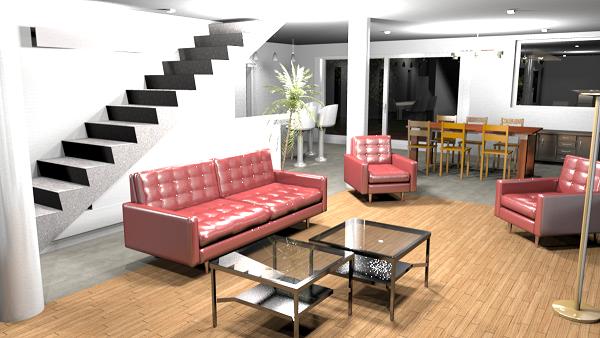

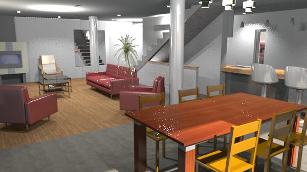

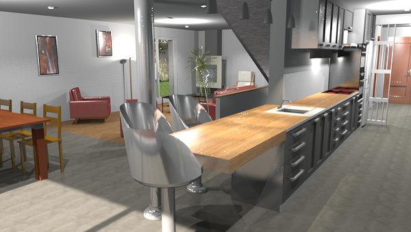

Voici enfin un des exemples:
Vue de l'angle NO
Vue de l'angle SE
Vue de l'angle SO
Bonne journée
Re: dessin des plans et représentation en 3d
Messagepar flo1981 » lun. 25 juil. 2011 08:53
Vos rendus sur sweet home 3D sont impressionnants!
Est-ce que le soft gère également les extérieurs, notamment la pente du terrain?

Il n'y a pas d'option pour la pente du terrain. Mais, cela doit être réalisable en mettant un objet de type "triangle" (pour donner la pente), et lui associer une texture herbe... A voir...
