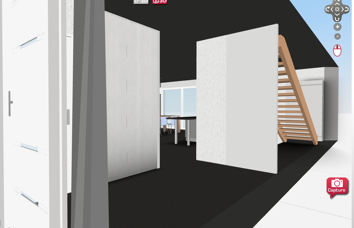

Messagepar polluxstephane » ven. 9 août 2013 12:11
sleepweek a écrit :En fait je parle du coin en bas à gauche de ta cuisine, il n'y aurait pas moyen de cloisonner jusqu'au plafond ( donc pas de vue sur la cage d'escalier de ce côté là, et du coup, faire un cellier? Bon je sais pas,je comprends peut-être mal les plans? Ce que je vois, ce sont bien les escaliers qui descendent juste en face de la porte d'entrée? Donc ce fameux renfoncement en bas à gauche du plan du rez, pour l'instant il est ouvert sur la cage d'escalier (d'ailleurs tu y as placé une armoire de rangement), donc pourquoi ne pas faire des cloisons jusqu'au plafond ( et donc couper la vue sur les escaliers)?
En fait, là où j'ai placé une armoire, c'est effectivement un accès à l'escalier qui descend au sous-sol. Donc, je pourrais cloisonner de ce côté et côté entrée (vue sur l'escalier), mais ça enleverait de la lumière au niveau de l'entrée, donc à voir. Mais intéressant. Je fais la simulation, puis je te montre.

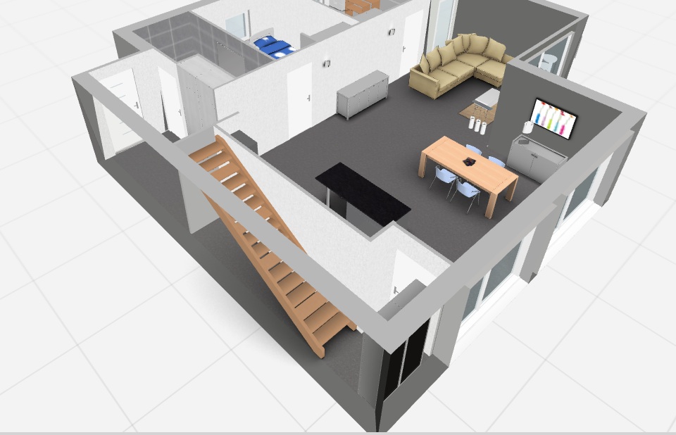

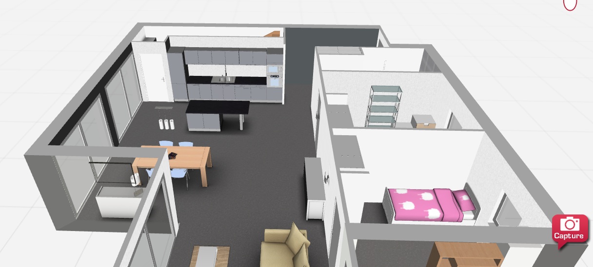

Voilà la simulation.
Bof pas convaincant. Peu de gain de place, mais moins de lumière. Mais merci pour la réflexion, c'est tjs intéressant !
