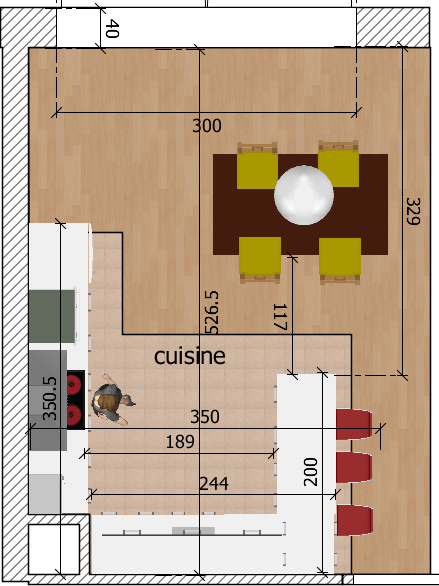

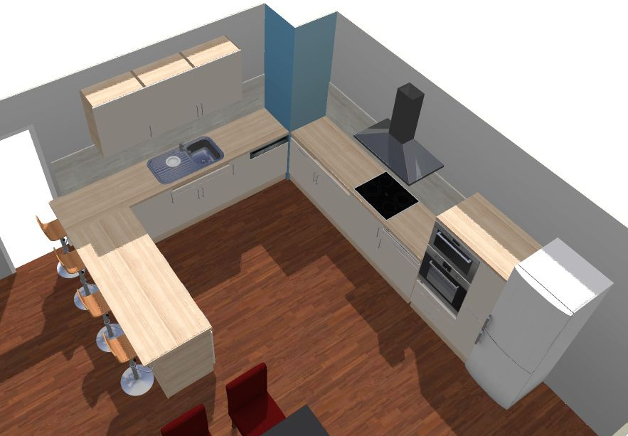

Comme première idée, pour la cuisine je pensait inverser les position de l'évier et de la plaque de cuisson, et placer le frigo sur l'autre mur - de cette manière on pourrait rajouter un petit bar de 2m longueur (pour rajouter en même temps du plan de travail, une zone de bar et plus de rangements). Les armoires hautes (que ma femme n'apprécie pas vraiment) seraient de cette manière moins visibles depuis le séjour - si on décide de les garder. Il resterait plus de 3m20 pour placer la table a manger - suffisant je pense, malgré le fait que on doit prévoir la place pour ouvrir les portes vers le jardin.
Un peu comme cela (mais avec une zone bar plus courte que sur le rendu 3d):
esquisse cuisine.jpg (100.63 Kio) Consulté 15693 fois
cuisine 6b.jpg (130.01 Kio) Consulté 15693 fois

Vous avez sans doute raison pour l'aération. Pour ma part, de toute façon je n'aurais qu'une confiance toute relative aux systèmes automatiques, je préfère la bonne vieille méthode d'ouverture des fenêtres, surtout dans les chambres d'enfants...
L'agencement cuisine est sympa, mais pour ma part j'intégrerais le frigo, il fait un peu pièce rapportée comme cela.

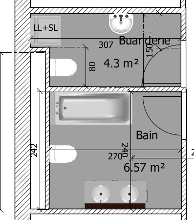

Pour les plans j'ai pensé a deux modifications:
- une en inversant la buanderie et la salle de bain. Comme cela les WC visiteurs (si on le garde) et les machines a laver seraient loin des chambres, et la salle de bains plus proche
Buanderie inversée
buanderie inversée.jpg (47.1 Kio) Consulté 15320 fois

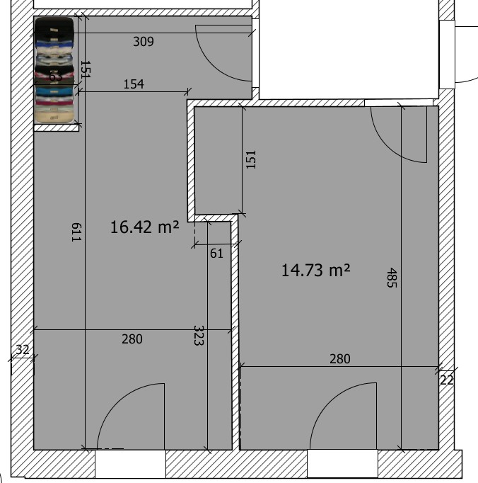

- une en élargissant un peu la chambre du milieu, elle passe a 2m80 et elle s'approche de la taille de celle de gauche. Du coup, je ne sais pas si ça vaut la peine de garder la petite alcôve pour l'armoire encastrée ou pas
Chambre centrale plus large
chambres mod.jpg (76.9 Kio) Consulté 15320 fois

Re: Nouveau projet d'appartement
Messagepar Stéphan » ven. 20 mars 2015 07:08
Contant que le projet avance.
Pour ma part je pense que le WC visiteur n'est pas utile. De toute façon dans les deux cas le WC se trouve dans une pièce qui ne lui est pas dédié (Salle de bain ou buanderie) et il faut penser aussi à l'entretient.
L'armoire encastré est un vrais plus dans une chambre, je la garderais. De toute façon si vous l'enlevé il vous faudra une armoire.
Par contre, je les agrandirais les deux à au moins 2 m minimum. 1,50 m c'est petit. Si c'est pour des enfants ils vont devenir des ados ;)

Messagepar opg » dim. 22 mars 2015 00:46
Je me demande si l'armoire encastrée ne va pas compliquer l'agencement de la grande chambre a gauche - malgré sa surface plus grande, elle risque de paraitre plus petite a cause de l'emprise de l'armoire encastrée de la chambre centrale. Si sa taille est augmentée ça ne fera qu'empirer les soucis.
Les armoire encastrées peuvent aussi jouer un rôle d'isolation phonique d'après ce que j'ai lu. Donc peut-être ça serait mieux de les placer sur le mur supérieur dans les 2 chambres - dans ce cas elle isoleraient du bruit venant soit de la salle de bains/buanderie soit depuis le couloir/séjour).
Il y as aussi la possibilité d'avoir une armoire d'angle comme proposé par Ikea - dans ce cas les 1m50 pourraient suffire car je les augmenterait dans la direction de la porte si nécessaire. Pour le moment les petits n'auront que 3 et 1 ans au moment de notre emménagement, donc c'est pas urgent d'avoir beaucoup de rangements.
Pour les WC, je suis assez d'accord sur l'utilité assez limitée bien que existante (soit les visiteurs soit nous le soir après que les petits se sont couchés si regarde un film par ex. dans le séjour). Mais par contre si on ne les fais pas installer je crains que on pourrait le regretter (également pour le cas d'une revente si jamais) - ça ne sera pas facile de le faire après coup, et la moins value sera dérisoire. Je me demande si ça ne vaudrait pas la peine de mettre la partie tuyauterie/réservoir en place, quitte a ne pas mettre la cuve - et utiliser l'espace pour des rangements si ont décide que on ne veut pas après tout l'utiliser.
Messagepar knarf68 » lun. 23 mars 2015 10:58
Je pesne qu'avec 2 enfants ça ne sera pas un luxe d'avoir 2 wc dispos près de leurs chambres. Nous n'en avons que deux et avec 2 pré-ados il y a souvent des problèmes de logistiques ;)
