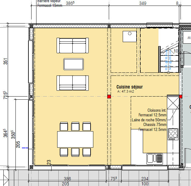

Selon le plan de notre future pièce à vivre ci-dessous, quelles seraient vos idées pour nous permettre d'avoir une cuisine avec bcp de rangements ET un ilôt si possible (idéalement avec 4 chaises mi-hautes) ?
pièce à vivre.jpg (86.06 Kio) Consulté 12327 fois
J'ai fait 9 versions sur le soft de IKEA et là je crois que je vois plus rien de bien :roll: !!!
Notez que la fenêtre peut-être légèrement déplacée et/ou rétrécie. Les contraintes fixes sont les poteaux notés en rouge. Evidemment il faut penser que nous aurons quand même une grande table de salle à manger (rallonges) donc il ne faudrait pas dépasser la hauteur du poteau...

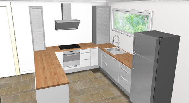

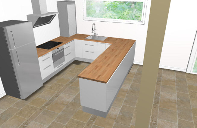

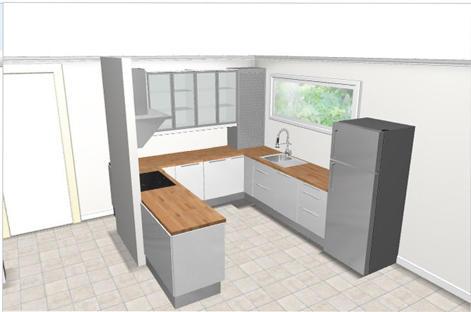

Bon, et avec ces quelques exemples, vous pensez quoi ?
n°4
n°6
n°7

n°8

Une petite idée, mais faut aimer le moderne et le spécial, serait de descendre la fenêtre au niveau de la crédence. Selon la façade, on pourrait aussi la faire sortir un peu (maison moderne, bois, ...) ce qui augmente la largeur de l'embrasure et donne ainsi une tablette, pour des herbes aromatiques par exemple.
Pourquoi ceci, simplement pour libérer la place et comme sur notre cuisine, placer des rangements supérieurs sur tout le plan de travail. Ceci pourrait s'appliquer à des photos 4, 5 et 6.
Nous avions chez nous prévu ce type d'aménagement, avant de devoir supprimer la fenêtre, un poteau noyé de renfort sismique passant par là dans le mur béton.

Concernant la photo n°7, vous pensez que ça ferait bizarre ce bout de mur pour la hotte ?? Car on tient à une hotte de ce style...
Messages : 429
Budget : 670k
Début des travaux 26.03.2012
Localisation : Forel
Re: Cuisine, vos avis SVP !
Messagepar Walky » mer. 30 nov. 2011 15:19
Oui très, à éviter !
