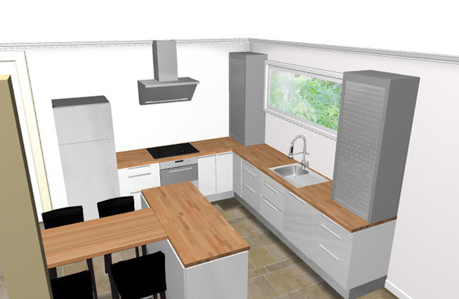

Hello !!
Selon le plan de notre future pièce à vivre ci-dessous, quelles seraient vos idées pour nous permettre d'avoir une cuisine avec bcp de rangements ET un ilôt si possible (idéalement avec 4 chaises mi-hautes) ?
pièce à vivre.jpg (86.06 Kio) Consulté 12695 fois
J'ai fait 9 versions sur le soft de IKEA et là je crois que je vois plus rien de bien :roll: !!!
Notez que la fenêtre peut-être légèrement déplacée et/ou rétrécie. Les contraintes fixes sont les poteaux notés en rouge. Evidemment il faut penser que nous aurons quand même une grande table de salle à manger (rallonges) donc il ne faudrait pas dépasser la hauteur du poteau...

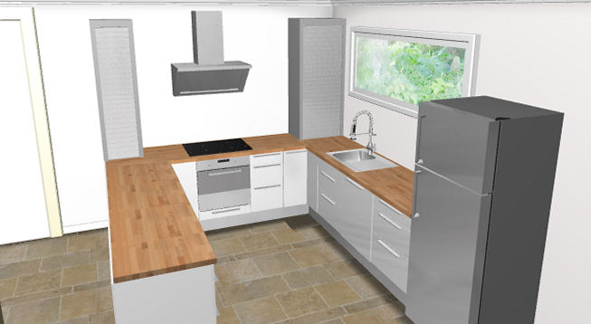

Personne ne veut se lancer ??
Bon, et avec ces quelques exemples, vous pensez quoi ?
n°4
n°6
n°7
suite dans prochain message...

n°8

Une petite idée, mais faut aimer le moderne et le spécial, serait de descendre la fenêtre au niveau de la crédence. Selon la façade, on pourrait aussi la faire sortir un peu (maison moderne, bois, ...) ce qui augmente la largeur de l'embrasure et donne ainsi une tablette, pour des herbes aromatiques par exemple.
Pourquoi ceci, simplement pour libérer la place et comme sur notre cuisine, placer des rangements supérieurs sur tout le plan de travail. Ceci pourrait s'appliquer à des photos 4, 5 et 6.
Nous avions chez nous prévu ce type d'aménagement, avant de devoir supprimer la fenêtre, un poteau noyé de renfort sismique passant par là dans le mur béton.

à la place d'une hotte décorative tu pourrait mettre une hotte ventilateur intégrée dans un meuble haut. les portes du meuble se baculent contre le haut.

salut,
ça me rappelle des souvenirs....j'en ai passé des heures sur le site d'Ikea à essayer de trouver la meilleure solution :D
t'as déjà été voir des cuisinistes? parceque nous ça nous a donné pas mal de bonnes idées et au final on la pris chez Ikea ...enfin les meubles seulement.
moi perso ce que je ferais:
des armoires hautes pour un max de rangement,four,frigo tout le long du mur (où sur ton plan il y a le plan de cuisson)
un grand ilot en face de 1m de large (pour la longueur moi j'en ai un de 2,80 c'est parfait),avec évier et plan de cuisson, hotte suspendue,lave vaisselle.Et du côté de la salle à manger tu pourrais mettre tes 4 chaises hautes...
la fenêtre je la tournerais dans l'autre sens ...allongée du sol au plafond...
voilà mes petites idées.... ;)

Octavie : ah ouais, c'est sympa cette fenêtre !!! Faut que j'en parle à mon architecte :D !!
Et l'idée de faire une fenêtre verticale, pourquoi pas... à voir... du coup, ça me donne des idées pour re-re-re-faire des plans IKEA :lol: !!
Concernant la photo n°7, vous pensez que ça ferait bizarre ce bout de mur pour la hotte ?? Car on tient à une hotte de ce style...
Oui très, à éviter !
