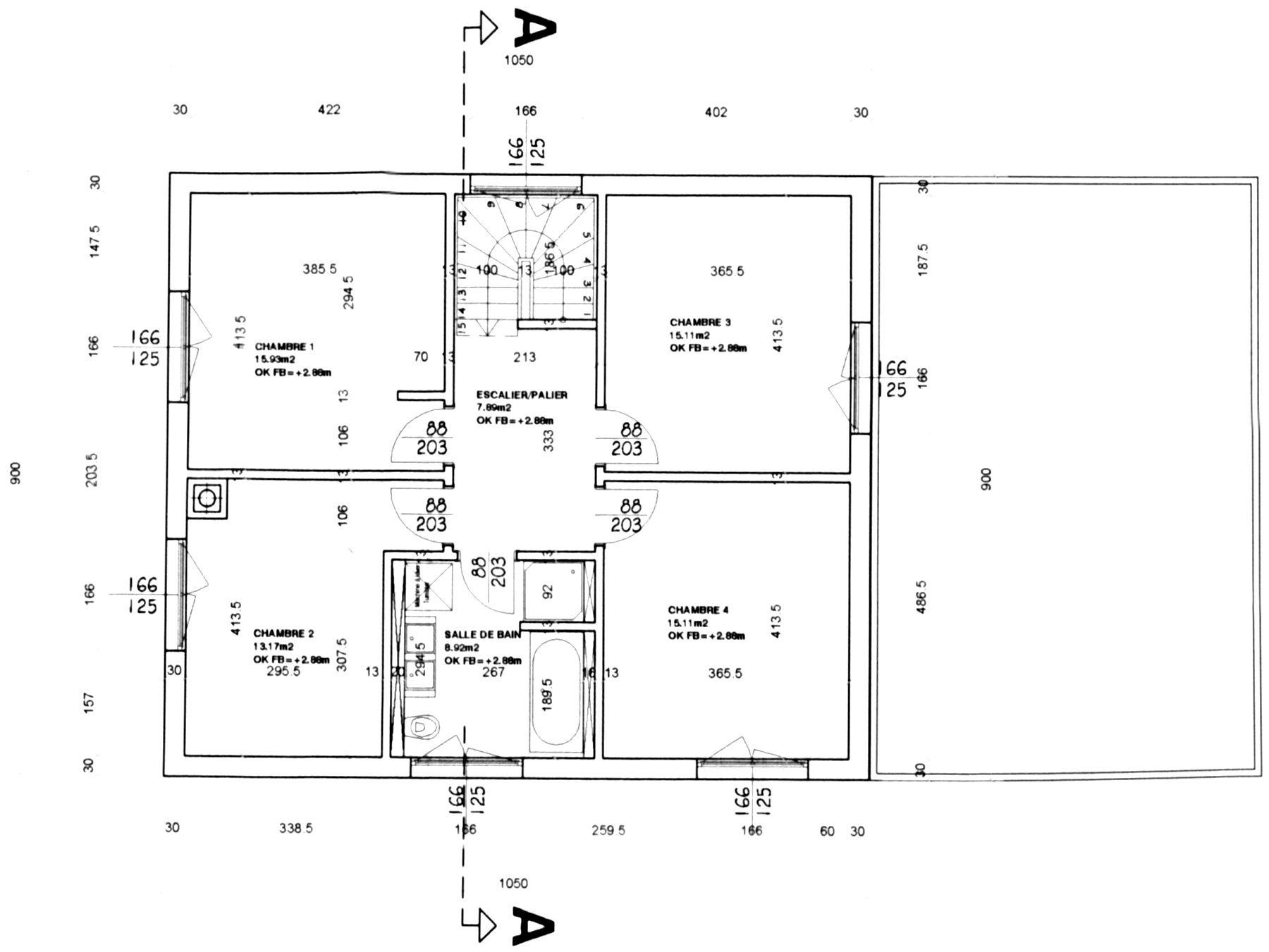

Il va bien falloir que je m'y fasse, on sera dans nos murs l'année prochaine !
Et voici ce qui nous a été proposé, comme murs, justement.

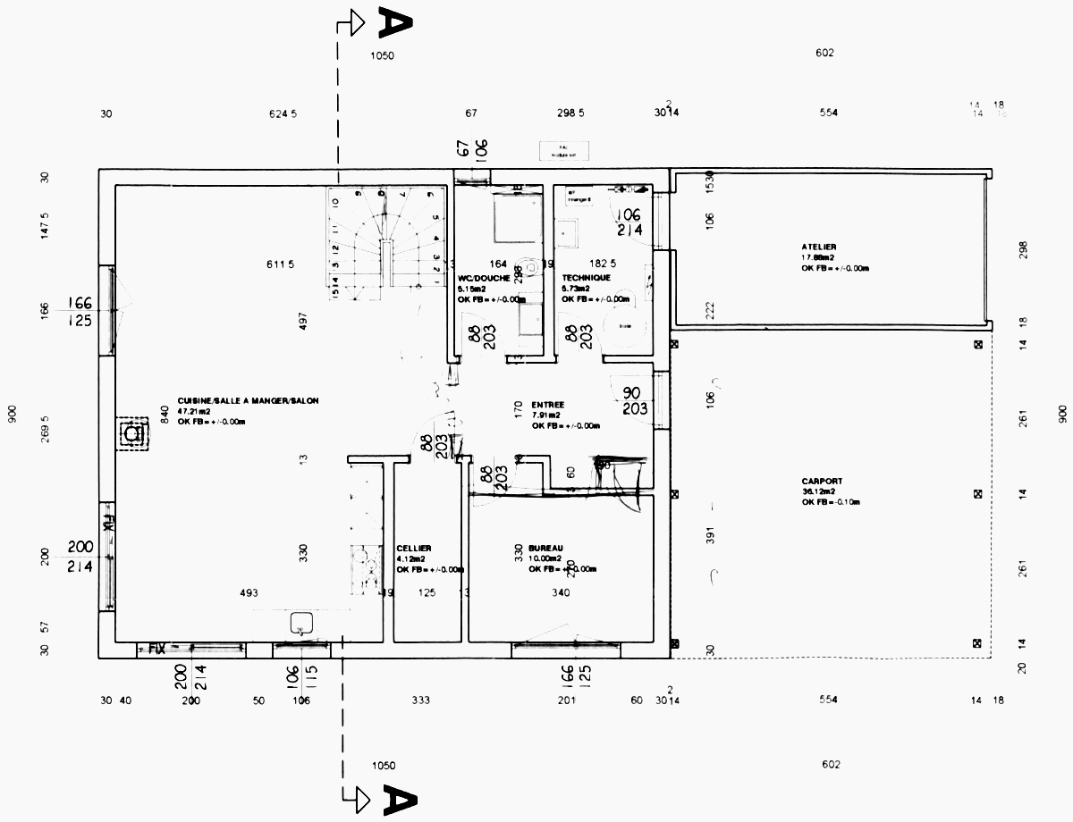

Merci de me donner vos avis, sachant qu'on voulait :
Couvert à voiture pour une voiture + vélos + charette à vélo
Cuisine ouverte sur salon - s-à-m, avec baies vitrées sud-ouest, Cellier.
Petite annexe, pour faire office d'atelier (juste hors gel suffit).
4 chambres à coucher.

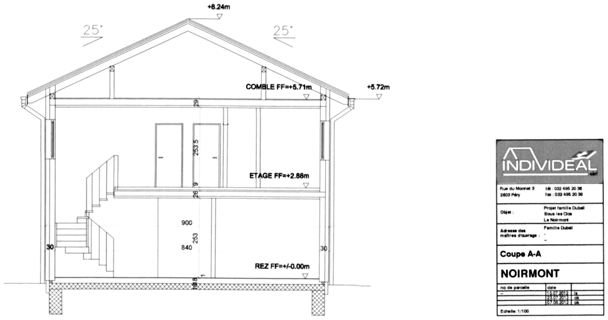

Budget serré, mais je ne supporte pas les chambres où le toit descend à 80cm ! Donc, pente faible (on sera à 1000m...) mais faîte assez haut.

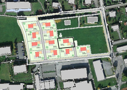

Notre parcelle est encadrée - accès depuis le sud-est sur la parcelle
Implantation sur la parcelle
Rez

Coupe

J'ai de la peine avec le WC douche au rdc, séparé du local technique. C'est top classe, par contre niveau budget tu économises si tu places les chiottes dans le local technique et tu supprimes la douche. En plus le local technique sert de buanderie car c'est l'addition du WC-douche et du local technique. Tu crées une zone de silence à l'étage et une zone de bruit dans le local technique.
Mais bon c'est personnel comme implémentation, certain ne supportent pas de descendre leur linge. Moi j'adore le sécher au soleil l'été, hier j'ai fait 6 machines séchées au soleil svp. Séchage en 40 minutes gratos.

Hello ben moi je trouves bien et pour pfd j ai peine à imaginer
le wc ds le local technique...surtout pour les inviters.
Pis la douche en bas c est très bien. Car pour les vieux jours ou
un problème de santé ben il y aura tout à pleins pieds :D

Merci pour ces qq infos !
Effectivement, la douche, c'est pour le cas où, mais aussi pour les rinçages d'urgence des enfants, et... la grossesse !
Ma femme a un peu jurger les derniers jours de sa grossesse, pour monter se doucher dans la baignoire !
Je me faisais surtout du soucis par rapport à la position de la cuisine, j'ai l'impression qu'il ne restera plus beaucoup de place pour la table ?
Vous avez des configuration semblables ?
L'autre point, c'est pour les chambres à l'Ouest, au 1er.
J'ai demandé à mettre les portes en retrait, telles que dessinées, mais je ne sais pas si ça apporte vraiment qqch... Pas trop difficile à ouvrir depuis l'intérieur, quand on a les bras chargés ?

Ta cuisine est ouverte sur la salle à manger ? Alors pourquoi prévoir une table... prévois plutôt un agencement en "L" pour avoir un bar, ou alors un ilôt central autour duquel, avec des tabourets de bar, vous pouvez vous poser pour un ptit dej rapide... sinon pour le reste ça se passe autour la table de la salle à manger non ?
Salle de bain trèèèès utile au rez... d'autant plus que pour 4 chambre je trouve la salle de bain petite en haut... donc à mon avis ce serait dommage de la sabrer pour des questions budgétaire et de devoir s'accomoder du local technique.... moi je vois que je suis beaucoup au local technique (machine à laver, congélateur, armoires de rangements divers, assiettes pour les animaux, et je me vois mal avec un WC à l'intérieur...

Oui, la cuisine est ouverte sur la salle à manger, mais j'ai justement peur que la table de la salle à manger soit trop encombrante...
Sinon, on m'a donné une bonnée idée :

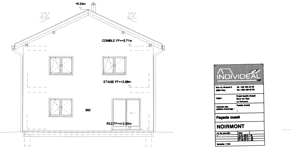

Pour les baies vitrées : au sud, porte coulissante, avec l'ouverture à gauche (vu de l'intérieur), pour avoir un rapide accès à l'extérieur depuis la cuisine (compost, ...).
Et pour la baie vitrée à l'ouest, ouverture pas coulissante... comme une fenêtre quoi, histoire de pouvoir ouvrir les deux parties !
Je trouve que c'est une bonne idée, car avec une porte coulissante l'ouverture sera de seulement 1 mètre, et j'ai l'impression que ce n'est pas très large...
Des idées là-dessus ?
