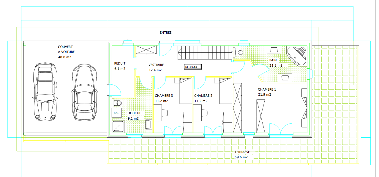

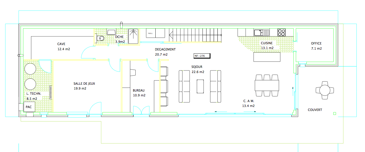

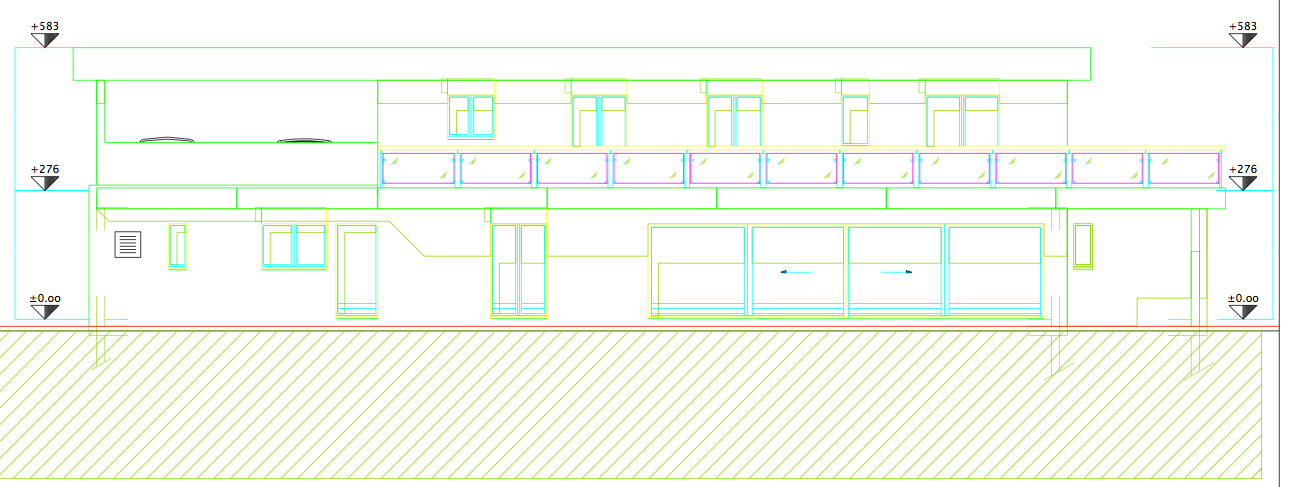

Messagepar otherside » mer. 22 mai 2013 19:28
Voici enfin des plans plus lisibles et complets.
J'espère que vous pourrez nous apporter vos remarques les plus constructives sur d'éventuelles choses qui nous échapperaient.
Merci d'avance
Otherside

Re: Plan projet Otherside
Messagepar sleepweek » mer. 22 mai 2013 22:44
Hello, pas mal ces plans! Juste une petite remarque:
Pourquoi ne pas consacrer tout l'étage aux enfants en mettant la salle de jeu à la place de la chambre parentale et se réserver la chambre parentale au rez de chaussé à la place de la salle de jeu? Et plus d'intimité pour les parents ;) ! Et aussi plus de tranquillité peut-être?
Messagepar sleepweek » mer. 22 mai 2013 22:46
Et échanger aussi sdb de la chambre parentale à l'étage avec le bureau du rez?
Messagepar otherside » jeu. 23 mai 2013 08:27
Merci Sleeweek pour ta remarque très pertinente.
Nous y avions déjà plus ou moins pensé mais y avons renoncé car:
- la vue est nettement plus belle depuis l'étage (le terrain est en pente)
- étant donné que les pièces à vivre sont en-bas, le bureau est probablement plus pratique à cet étage-là... non?
- si un jour nous recevons des amis, la chambre du bas est plus indépendante, avec la petite salle de bain, plutôt que de partager la salle de bain de l'étage supérieur.
- la proximité avec le local technique... source de bruit?! à côté de la chambre...moyen :?
Tout ceci nous a fait décidé de mettre notre chambre à l'étage....
