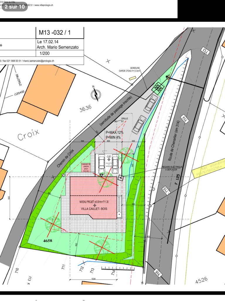

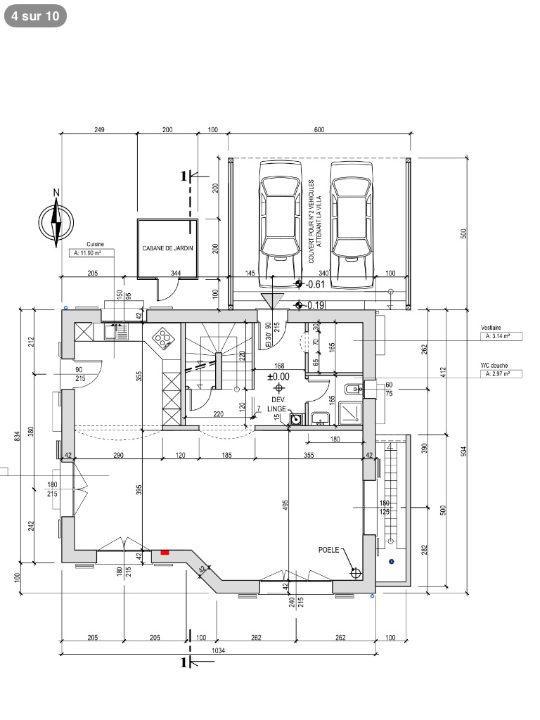

2questions quand même; le cabanon doit être mis à l enquête ? Et il doit être dans les 5 mètres de limites ? L escalier extérieure doit être également dans les 5 mètres de limites ou on peut déplacer la maison de 1 mètre ?

Rez

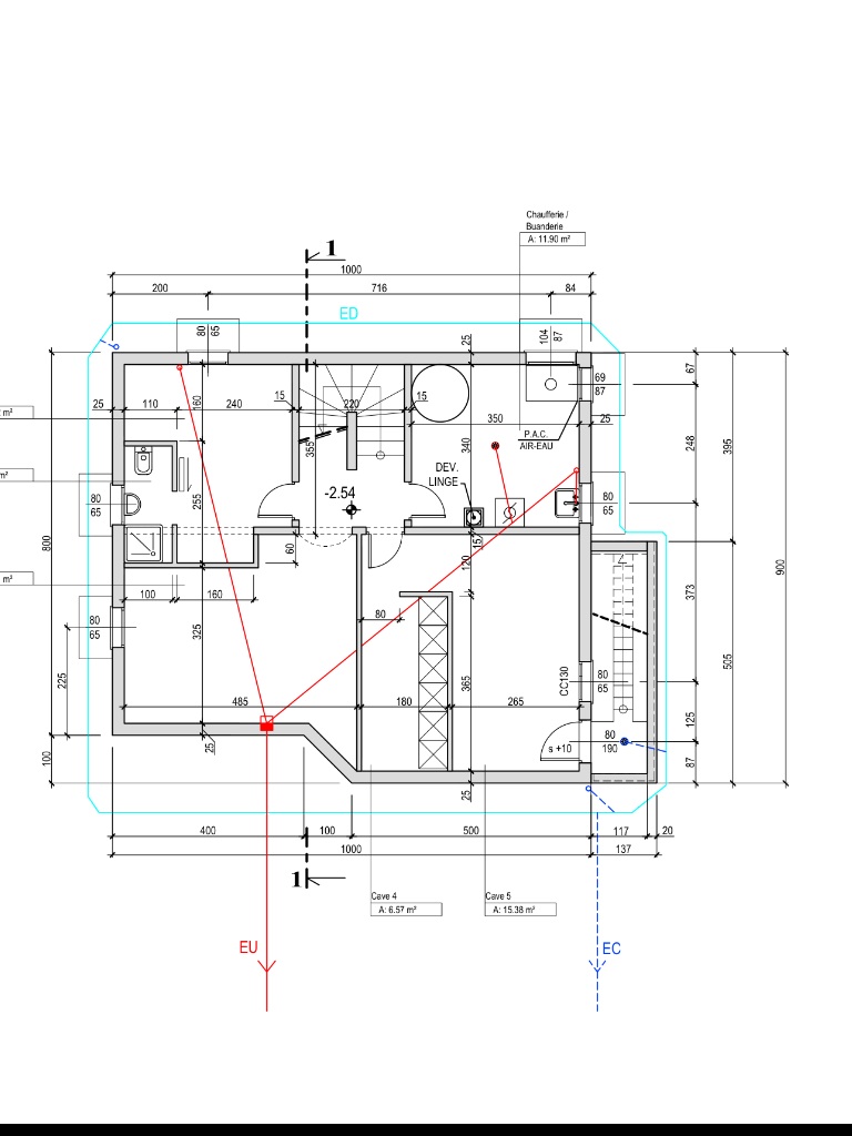

S-sol

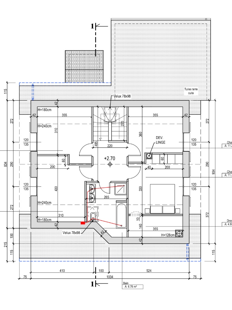

Étage

Pour le cabanon, il faut effectivement le mettre à l'enquête par contre, pour les limites d'autres sauront sûrement te répondre ;).
En regardant tes plans, une question me vient à l'esprit: pourquoi avoir prévu une armoire murale (si j'ai bien lu les plans) dans la chambre parentale vu qu'il y a déjà le dressing?
Pour la salle de bain à l'étage, nous avons mis une douche de 1m20.
En tout cas, je me réjouis de suivre ta future construction :)

Pour l'armoire dans la chambre, l idée est de laisser un grand mure dans la chambre des filles pour y faire un dessin personalisé mais tout de même une armoire intégrée. Du coup ça en fais une aussi dans notre chambre. Alors on en a pas forcément besoins mais on trouvera bien qqch a mettre devant :roll:
Quand au cabanon, devant la cuisine je trouve pas top... Mais je sais pas ou le mettre... Surtout si il doit être dans les 5 mètres de limites, j'ai pas envie de prendre le sud du terrain, surtout quand on voie tout ce qui est au nord et non utilisé :oops:

Petite question: vous avez combien d'enfants? Je trouve que les deux chambres vers la salle de bain sont sympa avec l'armoire encastrée, mais les deux autres, si un jour vous en avez besoin, seront compliquées à meubler puisque d'un côté il y a la mansarde et de l'autre le décrochage, reste pas grand chose pour une armoire. D'autre part, 11 m2 c'est peu pour une chambre.

dans le Valais centrale, tu peux coller ta cabane à la limite pour autant que tu aies l'autorisation de tes voisins.
Nous avons fait une demande de permis de construire simple pour une cabane de moins de 10m2

Les chambres font env 12 m2 sauf celle de gche. Et dans les 2 près de l escalier, on a prévu des étagères dans le décrochement derrière la porte. De plus une salle de jeux est prévue au sous-sol donc dans la chambre juste un lit/buro a mis hauteur (le buro se glisse dessous) et éventuellement une étagère, du coups c est assez grand :roll:

Pour les armoires encastrées, tu as pensé à faire moins large afin que tu puisses mettre de chaque côté une armoire? Ce qui ferait une armoire par chambre, ce qui est bien pratique ;) .
