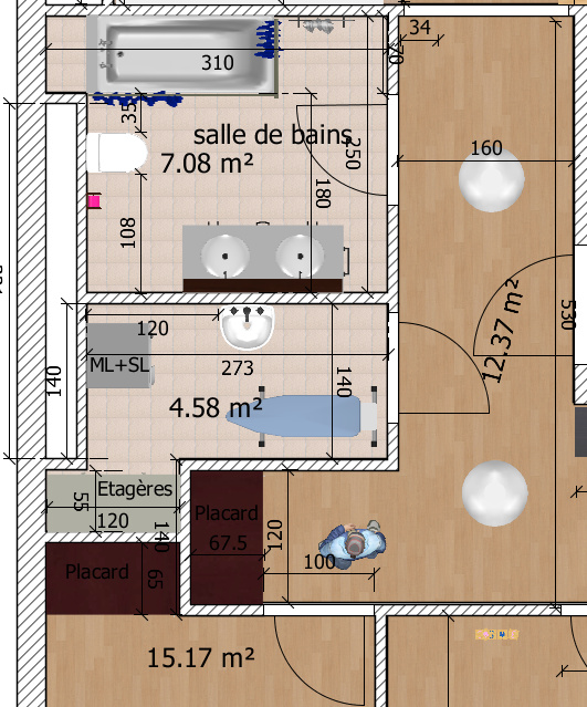

Aussi on voudrait le fermer au bout coté séjour avec une porte (double?) étanche si possible, pour réduire les bruit venant du séjour (télé/home cinema) ainsi que les odeurs éventuelles de la cuisine - comme cela les petits peuvent se reposer même si on as des invités.
Par contre au lieu d'agrandir la chambre de droite notre première idée a été de la réduire d'une partie de l'entrée et profiter pour faire des placards intégrés et un espace de rangement dans la 'buanderie'. La buanderie serait formée par la petite salle de bains réduite en largeur (1m40 au lieu de 1m60 - les 20cm rajoutés a la grande salle de bains), avec un coin étagères/rangements pour les produits dangereux (lessive, nettoyants, etc) - pour les garder loin des petites mains (notre fils as actuellement 1,5 ans). De forme allongée elle permettrait aussi d'étendre un peu de linge si nécessaire (fils sur les mur en extrémité).
Les placards seraient aussi un isolement contre le bruit de la buanderie. La chambre se retrouverait réduite légèrement, mais on trouve quand même que 15m2 c'est pas mal pour une chambre d'enfant.
Pour la salle de bains, on mettrait l'évier contre la paroi - cela permettrait même un double-vasque (utile quand il y as 2 enfants...) si on le désire. En changeant de la même manière celui de la petite salle de bains on gagnerait de la place pour un vrai meuble d'évier - par contre la porte serait orientée différemment. Je ne me rends pas compte si ça ferait vraiment une différence coté bruit perceptible.

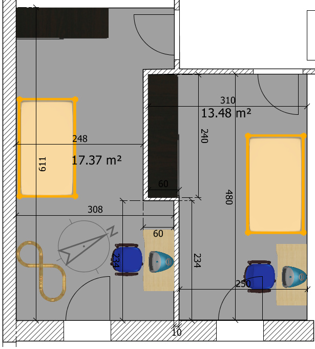

En effet, très intéressante l'idée des placards intégrés dans les chambres. Je vais voir comment cela peut fonctionner en pratique - en plus j'avais vu cela dans un appartement locatif qu'on avait visité dans le quartier 'La Chapelle' à Lancy - ça semblais pas mal. knarf68, votre architecte vous avais chiffré le coût du changement par hasard? ça devrait pas faire trop, car le prix du petit mur devrait être compensé en partie par le fait que les murs a l'intérieur des armoires ne serons probablement pas peints (ou pas pareil que les autre murs de la chambre)
Ce qui m'inquiète un peu c'est le risque de donner un aspect un peu 'tunnel' a la chambre, vu qu'elle as plus de 6m de long mais seulement 2,4 de large. Et l'armoire encastrée du bas occupe le coin le plus lumineux de la chambre - je pensait mettre le bureaux du petit pour qu'il soit avec un max de lumière naturelle pour ses devoirs. Cela casserait aussi l'effet tunnel, et laisserait plus de place pour un coin devoirs + jeux. Par contre je mettrait une armoire traditionnelle (ou encastrée) contre le mur d'en haut, cela isolerait un peu contre les bruits de la colonne d'eau/buanderie.
chambres encastree.jpg (105.76 Kio) Consulté 14703 fois

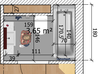

Pareil pour la salle de bains parentale - l'armoire encastrée du plan de Stephan devrait réduire le bruit de la salle de bains (bien que la porte doit quand même en laisser passer pas mal). Par contre j'aurait bien aimé un évier plus grand, mais je ne sais pas si c'est possible dans cette configuration.
