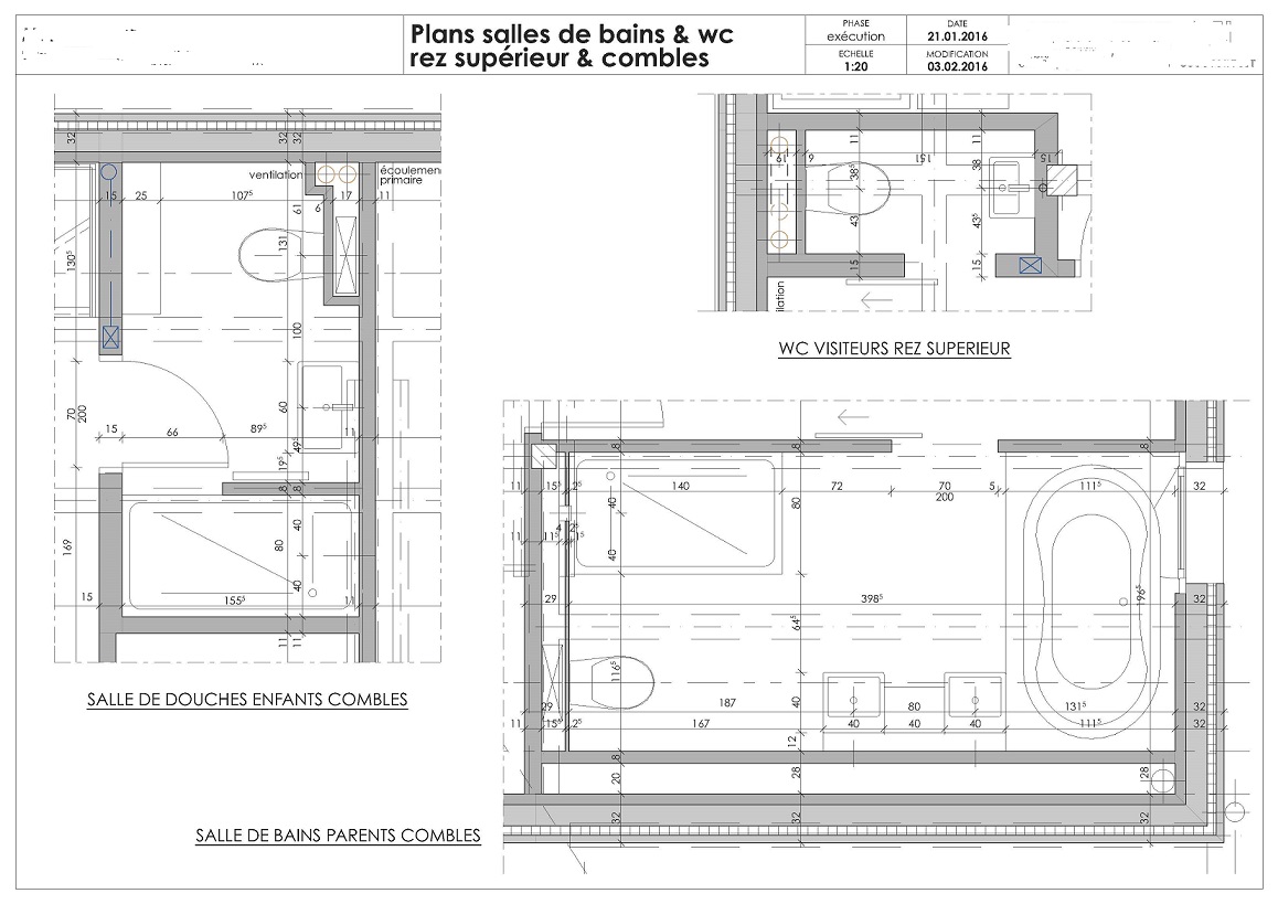

je souhaiterais avoir votre avis concernant la disposition d'une salle de bain parentale. L'architecte nous a fait une proposition qui ne nous conviens pas que vous pouvez voir ici: https://drive.google.com/file/d/0B_XuMs ... sp=sharing
Il s'agit de la salle de bain en haut à droite sur le plan. Avec cette disposition nous n'arrivons pas à meubler comme nous le souhaitons, pas possible de mettre de colonne de rangements à côté du lavabo et difficile de trouver un emplacement pour un porte serviette.
J'ai donc dessiné une nouvelle disposition et je souhaiterais avoir votre avis: https://drive.google.com/file/d/0B_XuMs ... sp=sharing
Avec cette disposition nous pouvons mettre une colonne de rangement et le porte serviette mural serait au bout de la douche italienne (et du coup les linges seraient également accessible facilement depuis la sorte de baignoire).
Merci d'avance pour vos avis

Hello. Si je comprends bien, le rectangle que tu as mis face à la porte représente un meuble sur lequel tu auras les vasques ? Je vois également qu'au passage, tu as fortement gonflé la baignoire :) Tout ça ne me choque pas.
Par contre, l'emplacement de la baignoire pose problème. Tu te retrouves avec un passage de 60cm pour entrer dans la douche. C'est serré. Il faudrait au moins 80cm, au mieux 1m. (faut penser aux vieux jours).

C'est exactement ça pour le meuble avec les vasques. Nous avons mis une baignoire de 140x140 car il n'est pas possible de mettre une baignoire rectangulaire a à cet endroit car la distance verre de douche - porte nous limite en longueur. Ceci dit, ça tombe bien, car nous aimons bien les baignoire d'angle :)

Je ne trouve pas la proposition très harmonieuse. Vous avez une salle de bain un peu plus grande que la mienne et vous pourriez faire qqe chose comme ça
PIL- EXE-Psdb-160203-20.jpg (209.29 Kio) Consulté 32016 fois
ça laisse plus de place pour les circulations

Et déplacer légèrement la porte de l'entrée de la Sdb pour moins la décentrer?
Re: Disposition salle de bain
Messagepar knarf68 » mer. 11 mai 2016 09:16
Oui, déplacer la porte pour qu'elle permette de faire une jolie pièce. Cela devrait être possible, je doute que cela soit un mur porteur.
