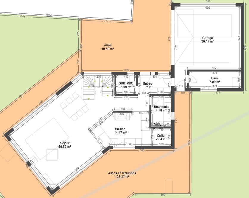

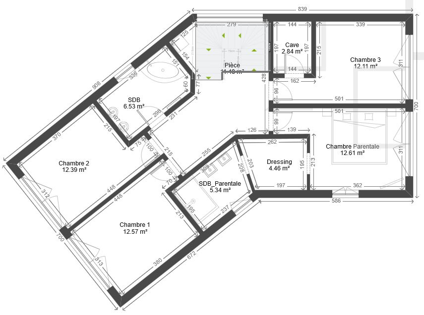

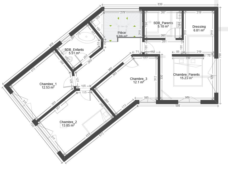

Nous aurions aimé avoir un retour de votre part pour notre futur maison. Nous avons actuellement 2 versions en place. Qu'en pensez-vous et que modifieriez-vous?
Merci d'avance pour vos réponses... ;)
Version 3 haut
Version 0 haut
Rez-de-Chaussée

Messagepar knarf68 » ven. 17 févr. 2017 16:55
Je prefère le projet 1. Avec une telle surface je ferai une cuisine avec un ééénoorrrme îlot central....

Messagepar Stéphan » sam. 18 févr. 2017 17:57
Avez vous pensez à mettre la buanderie au niveau des chambres plutôt qu'au rez :?:
J'ai toujours trouvé étrange de faire descendre le linge pour le remonter par la suite.
A l'époque des machines bruyantes les buanderies étaient de véritables usines mais au jour d’aujourd’hui une buanderie à l'étage des chambres ou sont en générale rangés nos vêtements cela me semble pas mal :roll:
Maintenant pour la caser à l'étage :P
Du coup ça vous libérerais de l'espace pour repenser toute l'entrée ;)
