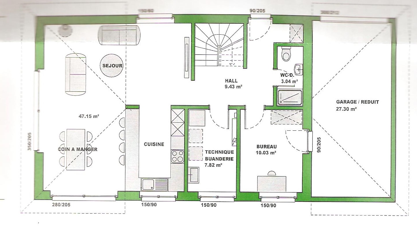

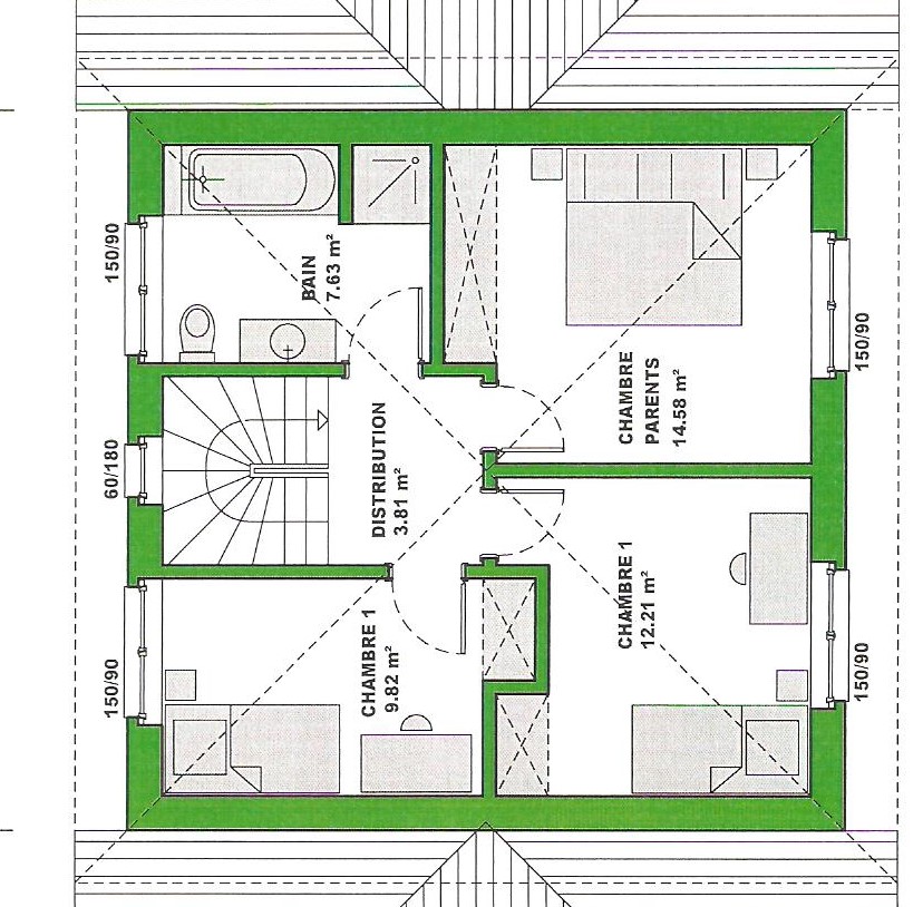

Quels seraient vos avis/conseils sur ces plans?
A noter que buanderie et bureau seront inversés et qu'il n'y aura pas de douche à l'étage.
Merci d'avance.

Messagepar knarf68 » mar. 9 mai 2017 14:29
Pas grand chose à dire, les espace sont optimisés et utilisés. Je garderais la douche, ça peut-être pratique de d'avoir une douche et et une baignoire dans la même salle de bains.

A quel type de situations est-ce que vous pensez quand vous dites que ça peut être utile d'avoir baignoire et douche dans la même salle de bain?
On pensait mettre plutot une baignoire avec une vitre.

Messagepar doxifer » mar. 9 mai 2017 18:35
perso, au rez, j'aurai viré la douche, raccourci les wc et agrandi le vestiaire et, je garderai baignoire/douche au 1er

Messagepar knarf68 » mer. 10 mai 2017 11:46
Je suis d'accord avec doxifer, une douche au rez dans le wc visiteur n'est pas très utile.
Pour la SDB avec douche et baignoire, vous avez 4 chambres donc on peut imaginer 4 personnes. Ca peu vitre être la cohue donc pouvoir prendre en même temps un bain ou une douche ou deux douches ça peut-être utile. En plus c'est plus confortable une douche dédiée que d'en prendre une dans une baignoire, vitre ou pas...

Messagepar Luciole » jeu. 11 mai 2017 23:15
Ben pour moi niveau douche et baignoire je trouve bien comme ça (en ayant enlevé la douche ) Après c'est une question de goût mais nous on a aussi mis douche en bas et baignoire en haut. Comme ça on peut se laver 2 en même temps. Je comprends maintenant ceux qui mettent la douche et la baignoire dans la même pièce mais pour moi ça n'était pas logique non plus :) :)

Messagepar Jolimie » sam. 13 mai 2017 18:48
Merci à vous 3 pour vos avis et idées.
Ça mène à la réflexion, mais selon notre façon de vivre, comme le dit luciole, ça nous correspond mieux ainsi. On souhaite aussi avoir un rez 100% habitable en cas de besoin, c'est pour cela que nous garderions la douche en bas. Mais il est vrai qu'un plus grand vestiaire serait sûrement agréable... dilemme... :x

Messagepar MysterL8 » lun. 15 mai 2017 14:20
Personnellement on a gardé une douche au rez en cas d'invalidité temporaire par exemple.
Je l'utilise régulièrement quand je rentre tard du sport par exemple. Ca évite de réveiller madame qui dort déjà

Messagepar knarf68 » lun. 15 mai 2017 15:33
Pour ma part nous avons enlevé la douche prévue au rez car nous en avions deux à l'étage plus une baignoire, car il a fallu faire des économies.
Par contre j'ai fait poser la préparation pour la douche au cas ou... (arrivée d'eau, évacuation) si un jour nous sommes trop vieux on rajoute deux mur de placo et on fait une douche....

Messagepar classic25 » ven. 19 mai 2017 11:43
Nous avons 3 salle d'eau (baignoire, douche et douche au rez)
Personnellement la douche et baignoire dans la même pièce, je ne trouve pas ça très utile et perte de place (autant y mettre une armoire avec tout les linges). La baignoire peut très bien faire douche et il reste assez de douches dans la maison, si une autre personne a urgemment besoin de se laver en même temps ;-)
Enfin, pour la douche au rez, les 2 seules utilités que j'y trouve et utilise sont :
- Après le sport le soir (~23h00) je me douche au rez pour ne pas réveiller les personnes qui dorment à l'étage.
- Lorsque les gamins reviennent avec des bottes pleines de boues, je peux aller les laver et faire sécher dans la douche du rez.
(ou laisser une grande casserole/grille/plaque de cuisine à laver avec laquelle il faut laisser le produit agir quelques heures)
