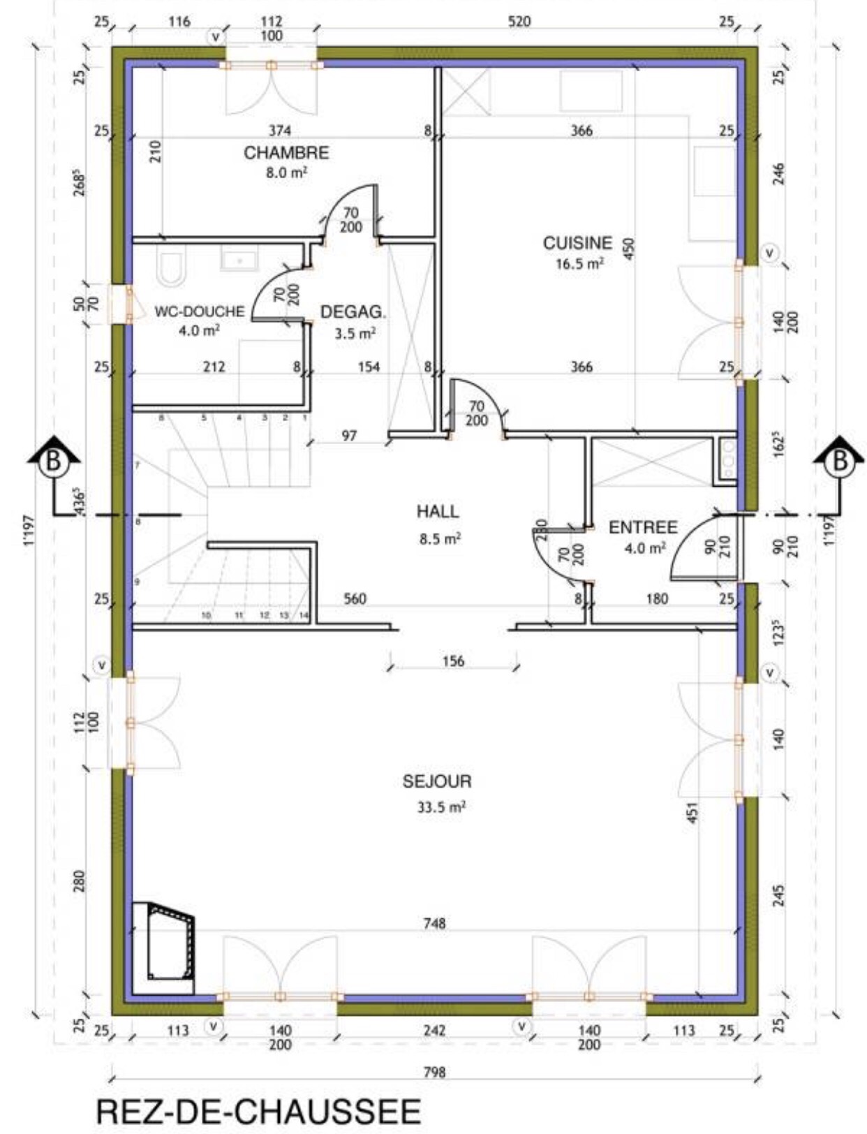

Bonjour à tous, on est en train d'acheter une villa en ossature bois dans la région de Collombey-Muraz (VS).
La villa en question est une construction de 1986 faite par l'entreprise Amédée Berrut (de Collombey), 4.5 pièces avec un totale de 155m2, sur une parcelle de 785m2.
La villa a été complètement rénovée l'année passée, il y a pas de travaux à prévoir (cuisine refaite en 2015, salles de bain neuves, résine au sol au rez, fenêtres triple vitrage, parquet à l'étage neuf, portes neuves). Le contrôle du toit a été fait l'année passée (isolation et tuiles ok sein le rapport), électricité à norme (contrôle oibt fait). Il y a pas de traces visibles de moisissures ni sur les bois en vue ni sur les murs, tout semblerait en état impeccable.
On a pu constater que la maison respire, le toit a ces aérations, même chose pour les murs externes.
En attendant de voir si c'est possible avoir les plans de construction avec les matériaux utilisés, on se pose la question sur quelle est la durée de vie d'une maison ossature bois des années 80, sur quoi faudrait faire gaffe, les points à bien contrôler, risques d'amiante, etc. Question de pas avoir de mauvaises surprises par la suite, même que tout semblerait en ordre.

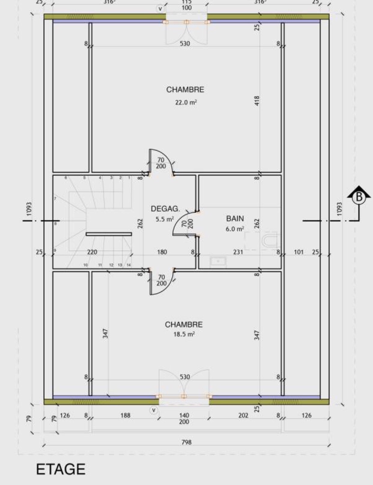

Voici en puces joints les plans de cette villa.
Merci.

Salut. L'isolation en amiante floqué est interdite depuis 1975 en Suisse. Par contre, à contrôler si tu as de l'eternit ou des produits semblables qui pourraient en contenir.
La cuisine séparée par le hall comme ça, on a vraiment plus l'habitude :) Elle est habitable, c'est bien. Soit pour faire beaucoup de cuisine, soit pour y manger ;-)
Super grand séjour au demeurant. Assez pour une belle table à manger un beau salon :) J'aime bien.

Oui nous aussi on aurait préféré le concept open space pour cuisine/salon, mais avec un budget "limité" on peut pas avoir tout 100% comme on veut :| . Mais c'est déjà cool, en fait il y a un îlot centrale dans la cuisine, sur le quel on peut aussi manger. Ici dans la région, si on cherche du style encore plus moderne, on passe en dessus des 850000.- malheureusement.
