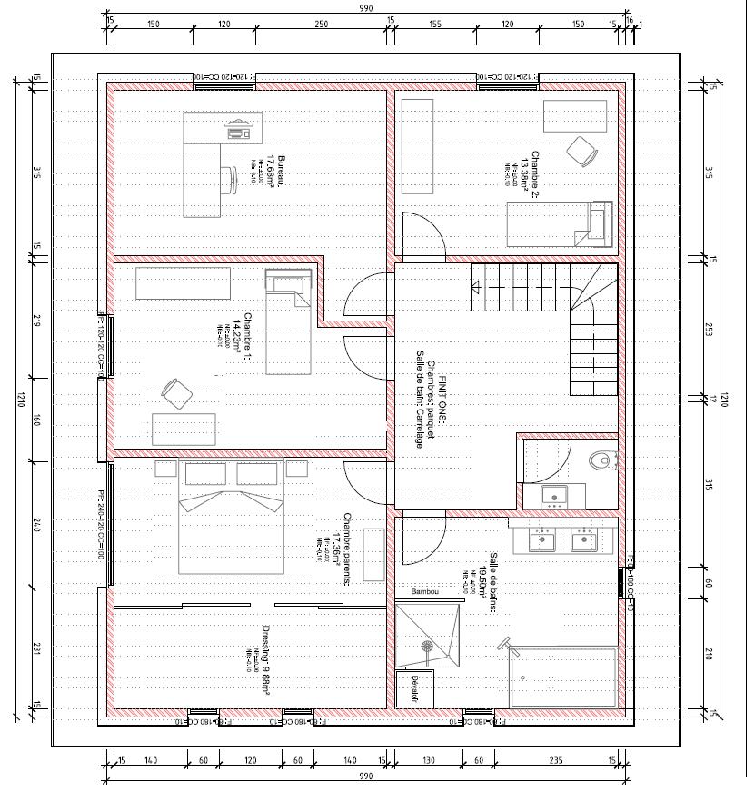

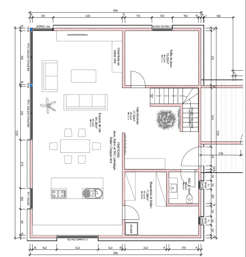

je suis nouvelle sur le forum et votre avis m'intéresse. J'ai fais moi-même les plans de notre maison mais je ne suis pas convaincue par les dimensions qui me semblent peut-être un peu grandes... Bon, il faut dire que nous ne prévoyons pas de sous-sol alors ça pourrait encore aller...
Dites-moi ce que vous en pensez...
Merci d'avance

hello,
je trouve tes plans pas mal du tout!
Juste la salle de bains à l'étage et la chambre des parents que je trouve trop grande.
Mais je me rends compte que c'est à la mode, vu tous les plans récents que j'ai vu et perso je trouve ça un peu inutile, c'est plutôt les enfants qui passent du temps dans leur chambre pour jouer et /ou travailler et donc qui ont besoin d'une grande chambre!

Un peu comme flo. J'ai une sdb de 10 m2 et c'est déjà grand. Ce que je fera, c'est de faire un WC séparé à la place de la baignoire, de mettre le double lavabo contre cette paroi de séparation et de placer douche et baignoire contre la même paroi (à l'opposé). Je rognerai un poil la chambre des parents (je ne sais pas pour toi, mais j'ai besoin de nettement moins d'espace dans ma chambre que mes enfants, surtout que tu as un très grand dressing) pour agrandir la chambre contigüe.
En face de l'entrée, je ferai un petit réduit/penderie qui aurait mission secondaire d'éviter que les personnes sonnant à ta porte ne plonge directement dans ton séjour. Je pense toujours en tant que papa de 2 petites filles qui n'ont pas leur pareille pour ouvrir la porte quand tu n'es pas vraiment présentable.
Ca donnerait ça (très rapidement fait) :

Très joli les plans !! Comme Maidec, je mettrai une coupure entre l'entrée et le salon. Où on est maintenant, les gens entrent directement chez nous (c'est pas peu dire, la porte est dans la cuisine) et j'aurais des fois vraiment envie d'avoir juste un mur, ne serait-ce que pour les visites impromptues qui ne rentreront pas, comme la postière qui passe toujours au moment où tout est un joyeux capharnaüm.
Dans votre grande chambre, y aurait pas moyen de prévoir une sdb parentale ? Enfin juste une douche et un lavabo ? Parce que le dressing et la pièce sont très grands !! Et une seule salle d'eau dans une si grande et belle maison, ça fait peut-être un peu short ?
Tu as une base en architecture ou autre ? Car c'est impressionnant (dis-je sans aucune expérience) !
Et vous avez déjà un terrain ? car suivant les règlements communaux, qui dit maison de ~12x10m dit très grande parcelle !

Ce qui me gêne c'est l'espace cuisine salon qui avec ces 5m20 par 12m10 va un peu faire couloir. Ca veut dire que tu ne pourra pas disposer des meubles de manière harmonieuse sur les 4 côtés mais tu serras limité aux extrémités. J'ai un peu le même problème avec mon salon de 4m70 par 10m.
Je ferai une séparation claire entre la buanderie et le sellier. Un sellier de 5-6 m2 c'est pour une famille standard amplement suffisant. Si c'est plus vaste cela se transformer en pièce à bordel inaccessible.
J'ai une vision classique de la cuisine, quand je suis aux fourneaux j'aime bien voir dehors, de même quand je fais la vaisselle.
J'enlèverai la cheminée et donnerai une position centrale à un poêle.
A l'étage:
Le dévaloir n'est pas énorme? 40x40cm c'est pas suffisant?
Je ferai une enfilade entre le bureau et la chambre 1
Attention à la place perdue entre les chiottes et l'escalier, ça ressemble à un cul de sac.
Réduit:
Sans fenêtre t'allume à chaque fois que t'as besoin de qqch?

Pour reprendre les propositions de Maidec: je séparerais aussi les WC de la salles de bain/douche. Il n'y a qu'une seule salle d'eau pour 3 chambres (si on ne compte pas les WC du rez). Donc ça complique un peu si un veut faire tranquillement ses besoins que d'autres veulent se brosser les dents ou prendre une douche...
L'idée de la paroi à l'entrée me semble aussi sympa: ça coupe un peu la vue depuis l'extérieur et en même, ça peut permettre d'avoir un peu plus de rangement (ex. étagère design etc.). Tel que mis dans le plan initial, l'espace à l'entrée me semble difficile à utiliser.

Et si tu intervertissais la chambre de 14m2 avec la salle de bains. Tout en envisageant sur le haut de l'escalier, de faire un w-c séparé pour les raisons évoquées plus haut. Et je rejoins tous ceux qui t'ont conseillé de "fermer" un peu ton entrée. Si tu ne veux pas mettre de mur, tu peux envisager des armoires ou des rideaux ou les deux. Et pourquoi pas des panneaux coulissant. Les grands espaces très ouverts c'est bien mais attention aux côtés pratiques (manque de rangements, courants d'air froid chaque fois qu'on ouvre la porte en hiver, etc..).

Personnellement, le dressing de 10m2 je ne saurais pas quoi y mettre :P
Bon, en même temps, c'est sûr que le dressing est aux dimensions de l'étage... 120m2 pour 3 chambres et un bureau, c'est pas mal :shock:

lebendre a écrit :Personnellement, le dressing de 10m2 je ne saurais pas quoi y mettre :P
+1. Quand je vois la taille de notre chambre, avec armoire comprise... et là, pfff, c'est juste énorme.
