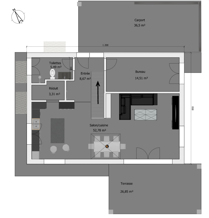

Rez-de-chaussée
Cuisine ouverte avec salon 53m2 (+ cellier 3.5 m2)
Bureau 14.5 m2
Salle de bains (douche) 5.5m2
Terrasse et Carport

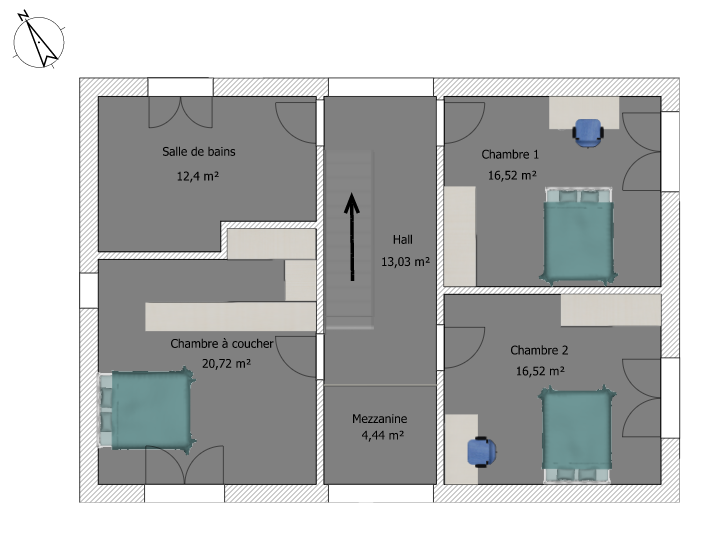

1er étage
Deux chambres de 16m2
Une chambre à coucher de 20m2 (y compris dressing)
Une salle de bains (douche + baignoire) 12.5m2
Le hall se termine par une mezannine donnant sur la table à manger
Merci pour vos retours!

Messagepar PFB » mar. 6 oct. 2020 09:49
J’ai juste une petite remarque, je ferai une unique pièce réduit/wc/penderie. C’est moins glamour q’un petit wc visiteur avec un économat séparé et une penderie à l’entrée. Cela dépend de tes habitudes, si tu es plus urbain ou campagnard. Personnelllement j’aime bien une zone tampon entre l’extérieur et l’intérieur. Zone qui sert à se déchausser, suspendre les vestes et pourquoi pas sécher les pattes du chien.

Re: Plans de folikar997
Messagepar tuile-grise » mer. 9 déc. 2020 13:15
Les toilettes juste derrière la porte d'entrée, je ne sais pas si c'est une bonne idée. Un croisement de portes, cela risque d'être compliqué. Peut-être intervertir avec le réduit ? Après, les toilettes individuels c'est bien pratique ! Dans la maison que j'ai vendu récemment en passant par la société https://terrain-immobilier.com/ qui travaille en France, dans la région Rhône-Alpes, les toilettes étaient dans la salle de bains et c'était plutôt contraignant. Les invités avaient accès à toute la salle de bains, et même dans la famille de quatre que nous sommes, prendre sa douche demandait à être rapide si quelqu'un voulait aller aux toilettes. La maison pour laquelle je viens de signer n'est pas du tout composée ainsi, c'est beaucoup plus pratique. Bonne journée à vous
