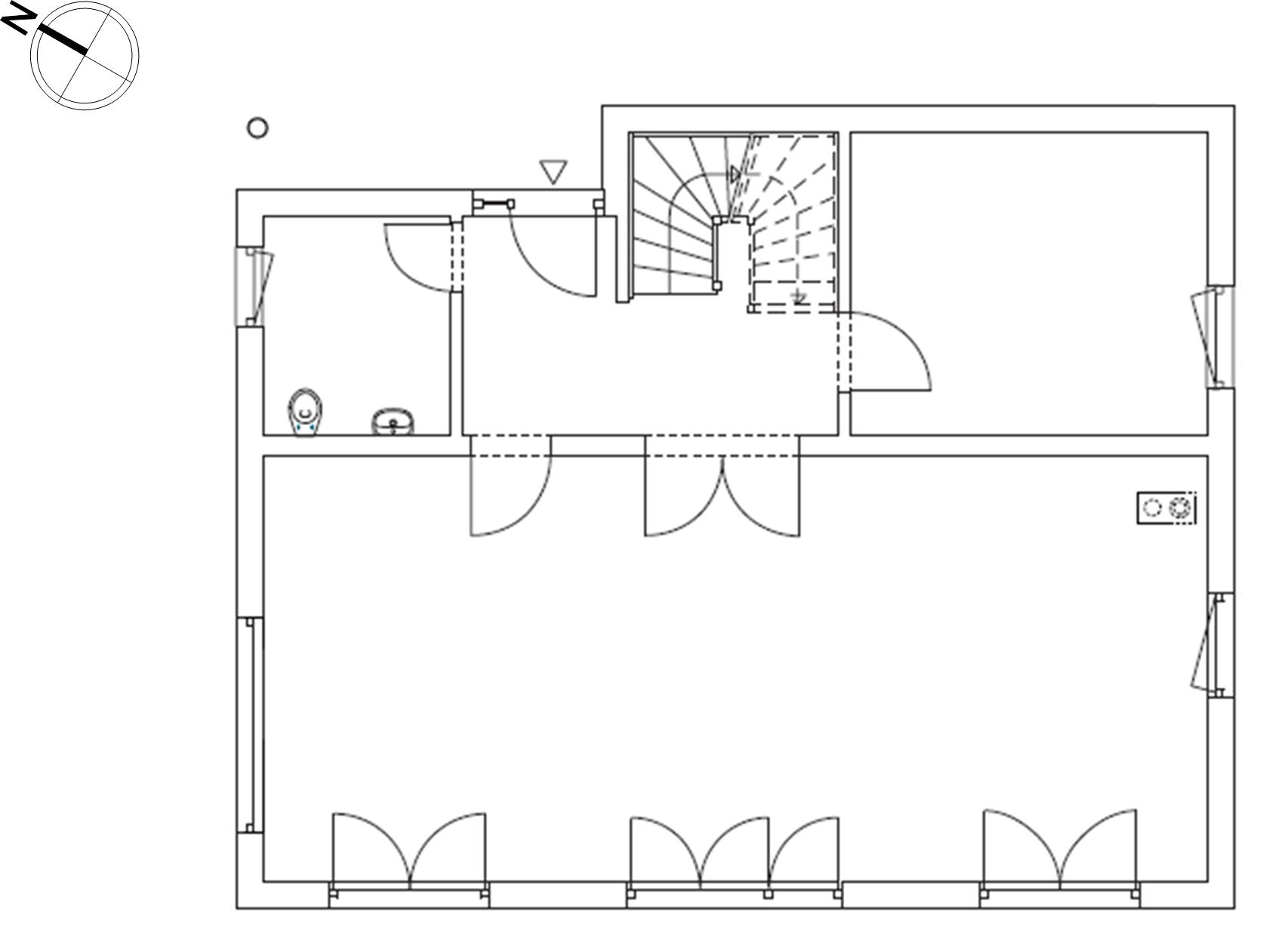

Je suis en train de choisir la disposition des pièces qui me conviendrait le mieux dans le cadre d'un projet de préfabriqué bois avec weberhaus.
Le problèm est c'est qu'on doit orienter notre maison est-ouest, et que soit on met un énorme séjour au rdc est-sud-ouest, mais on aimerait bien mettre une chambre et celle-ci se placerait au sud-est, ce qui nous couperait un peu de soleil.
voici cette disposition, qu'en pensez-vous?

Messagepar Akim » ven. 10 juin 2011 02:53
On peut pas tout avoir :-)
Ta dispo est assez bien si tu veux un ensoleillement maximum. La chambre est du côté du levant. Tu auras le soleil dans le séjour tout le reste de la journée. Que demande le peuple ?
Sinon la seule alternative est de déplacer la cage d'escalier et l'entrée à la place de la chambre, et ainsi mettre la chambre au milieu, et profiter de l'entrée pour l'ouvrir complètement sur le séjour, ajouter une fenêtre ou une baie vitrée et là tu auras aussi le levant dans le séjour. Mais je ne sias pas si c'est possible, et si c'est vraiment utile.
Et puis tu peux mettre une baie vitrée au sud-est, au lieu d'une fenêtre, si le budget le permet. Tu profiteras de ton ensoleillement maximum comme ça.

Messagepar PFB » ven. 10 juin 2011 07:11
Il n'y a pas de fenêtre à l'est dans la chambre, mais au sud, tu va favoriser le soleil pdt la journée. Pour favoriser les levers de soleil il faut une fenêtre à l'est. Le salon s'ouvre sur l'ouest ce qui est très sympa.
Par contre effectivement il n'y a pas bcp d'ouvertures orientées sud, donc l'apport solaire sera réduit.

Messagepar Akim » ven. 10 juin 2011 09:50
PFB a écrit :Bonjour,
La maison est orientée vers le sud-ouest ... il y a une fenêtre au sud-est ... Je ne comprends donc pas trop ce que tu veux dire PFB. Proposes-tu de mettre une fenêtre au nord-est dans la chambre ? Le gain ne va pas être énorme, et c'est le "dos de la maison". Peut-être pas très intéressant. Quant à l'ensoleillement, je pense que Flo fait allusion au séjour, pas à la chambre...

Messagepar flo1981 » ven. 10 juin 2011 09:56
+1 je me préoccupe surtout de l’ensoleillement du séjour, la chambre / bureau étant secondaire, car principalemetn utilisée comme bureau et chambre d'amis
