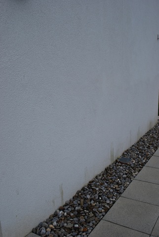

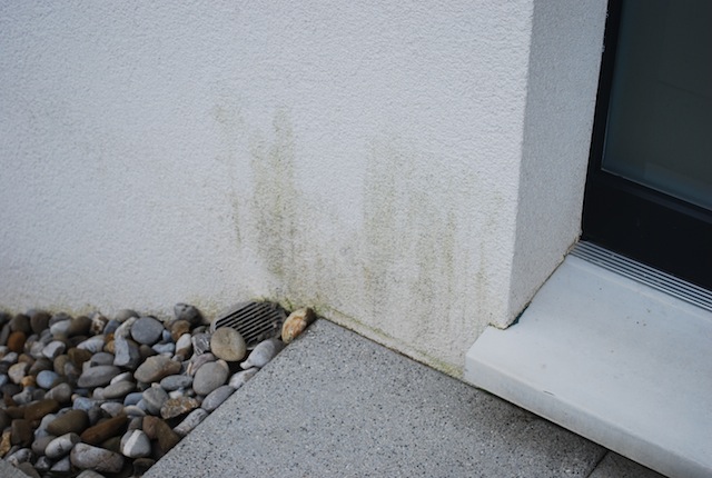

Depuis cet été, nous avons noté plusieurs taches d'humidité sur la façade nord de notre maison (nous avons emménagé il y a 3 ans maintenant).
Est-ce considéré comme un défaut caché à signaler à notre EG (pour ne pas faciliter les choses, nous sommes en début de procès ...) ?
Peut-on remédier à ce problème ?
Risque-t-il de s'aggraver ?
Je vous mets quelques photos pour que mes questions soient plus explicites ;)

Remontée d'humidité par capillarité, donc mauvaise réalisation soit du drainage, soit de l'isolation périphérique drainante (si posée), pose de Delta MS ? ... Y-a-t-il de l'eau stagnante en pied de façade ?
Pour info, un vidéo assez bien faire sur ce problème http://objectif-habitat.com/video/le-tr ... dhumidite/
Il s'agit de toute façon d'un défaut caché bénéficiant de 5 ans de garantie à partir de la réception de l'ouvrage.
Il faut impérativement signaler ce problème par lettre recommandée soit à l'architecte, soit à l'EG et donner un délai (30 jours) pour y remédier.
Passer ce délai et sans réponse de leur part, il va falloir être plus 'méchant' dans les actions, et une protection juridique ou un avocat, pourra s'avérer nécessaire.
