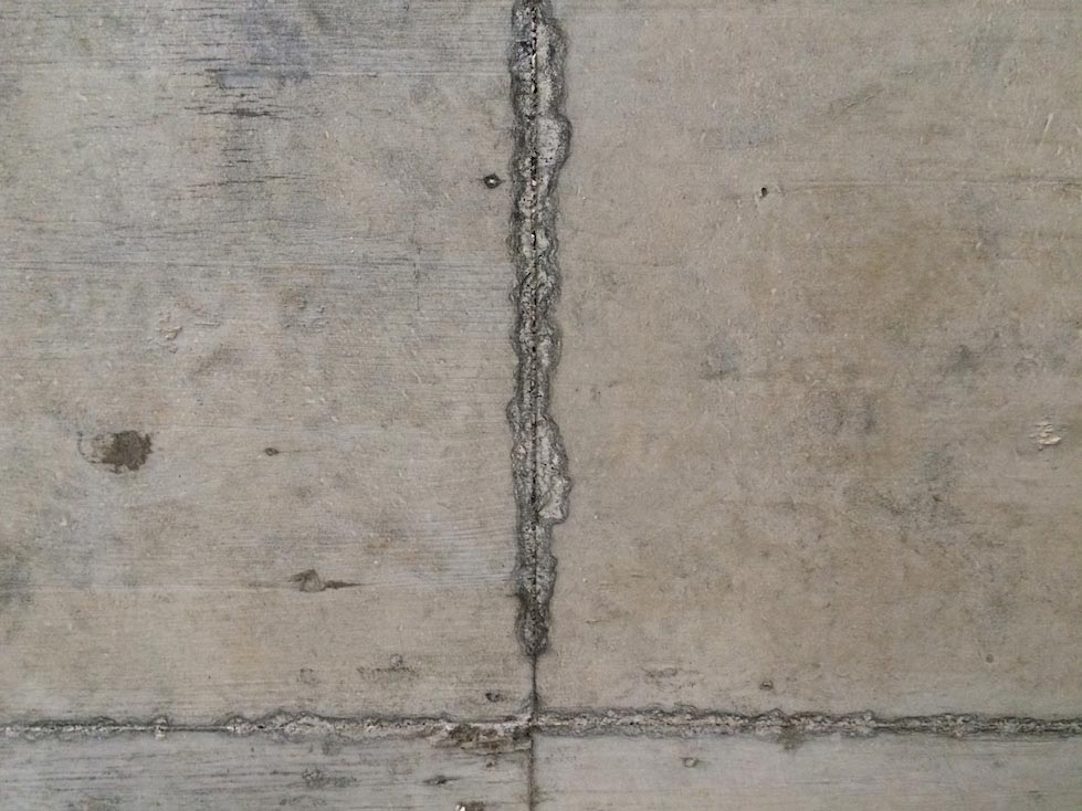

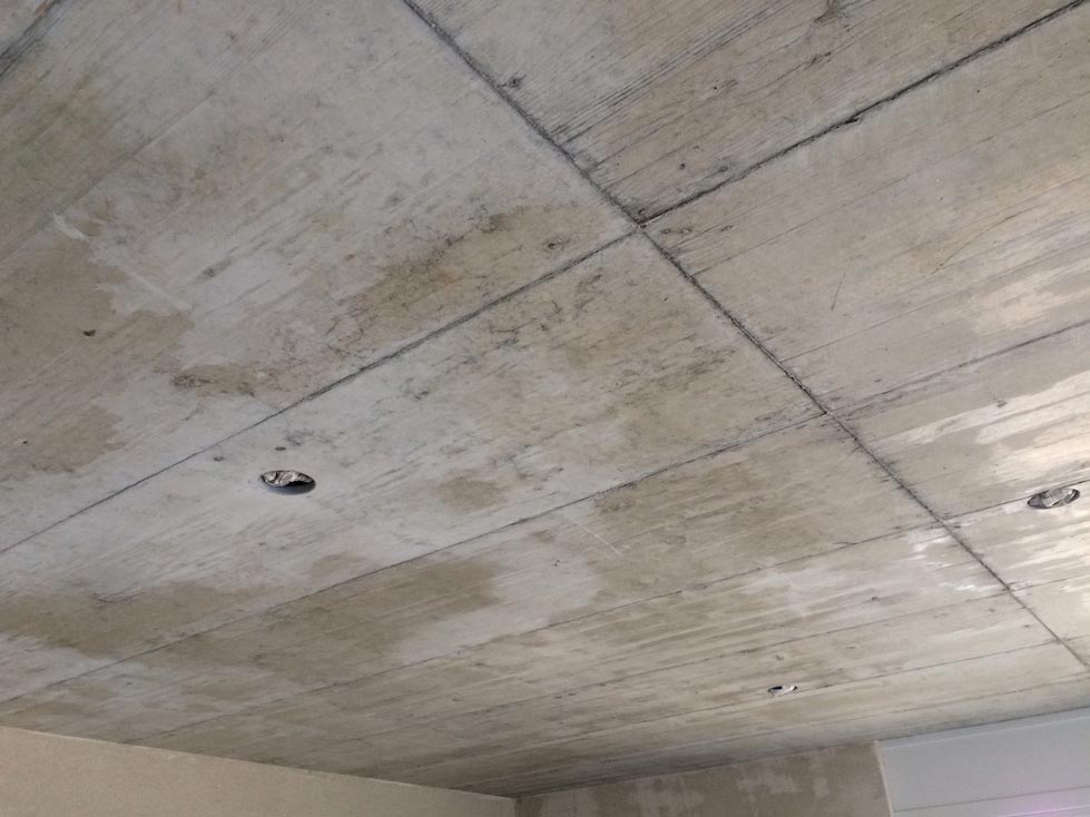

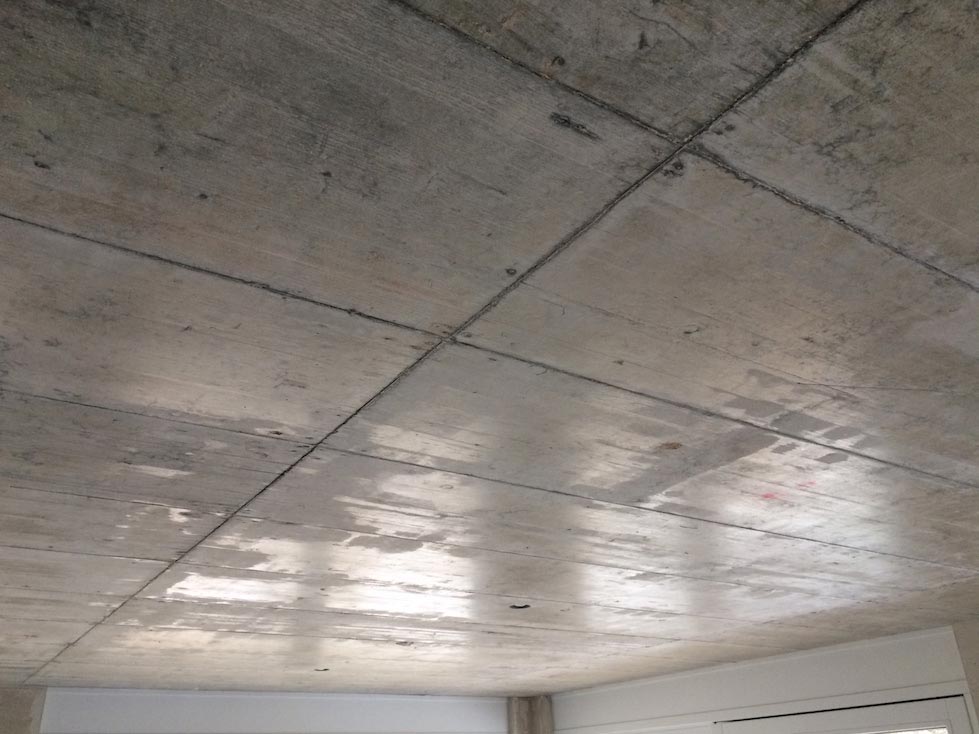

Concernant le sujet de mon post, en quelques mots et pour poser le décor, nous sommes en pleine construction d'une maison contemporaine familiale à toit plat. Les chapes ont été coulées et nous attaquons la phase des finitions. Parce que je suis assez fan des matériaux bruts, j'ai voulu laisser les plafonds du rez-de-chaussée apparents et donc en béton brut. Cependant, je ne suis pas vraiment satisfait du rendu, même assez déçu (voir les photos annexées)...
Il y a beaucoup de taches brillantes (dépôts d'huile) et à certaines places le rendu paraît très jaunâtre (dû aux panneaux de coffrage jaunes je suppose). De plus, certains joints ne sont pas très bien sortis. Un ami qui est dans le métier m'a dit que le coffrage n'avait pas forcément été réalisé pour du visible et même qu'il pense qu'il y a eu un mélange de panneaux neufs et usés! Je suis bien conscient que le brut comporte des défauts, et c'est bien ça qui fait son charme, mais là c'est un peu trop. C'est surtout cet aspect brillant et ces surfaces jaunâtres qui ne me plaisent pas du tout.
J'ai tenté de poncer un coin et d'y aller ensuite au Kärcher à vapeur pour nettoyer mais rien de vraiment concluant... Si de poncer le béton atténue effectivement les taches d'huile, ça ne retire pas pour autant cette coloration jaunâtre.
Comment rattraper le coup ou contourner ces défauts? Lasure/Peinture? Avez-vous déjà eu des expériences similaires?

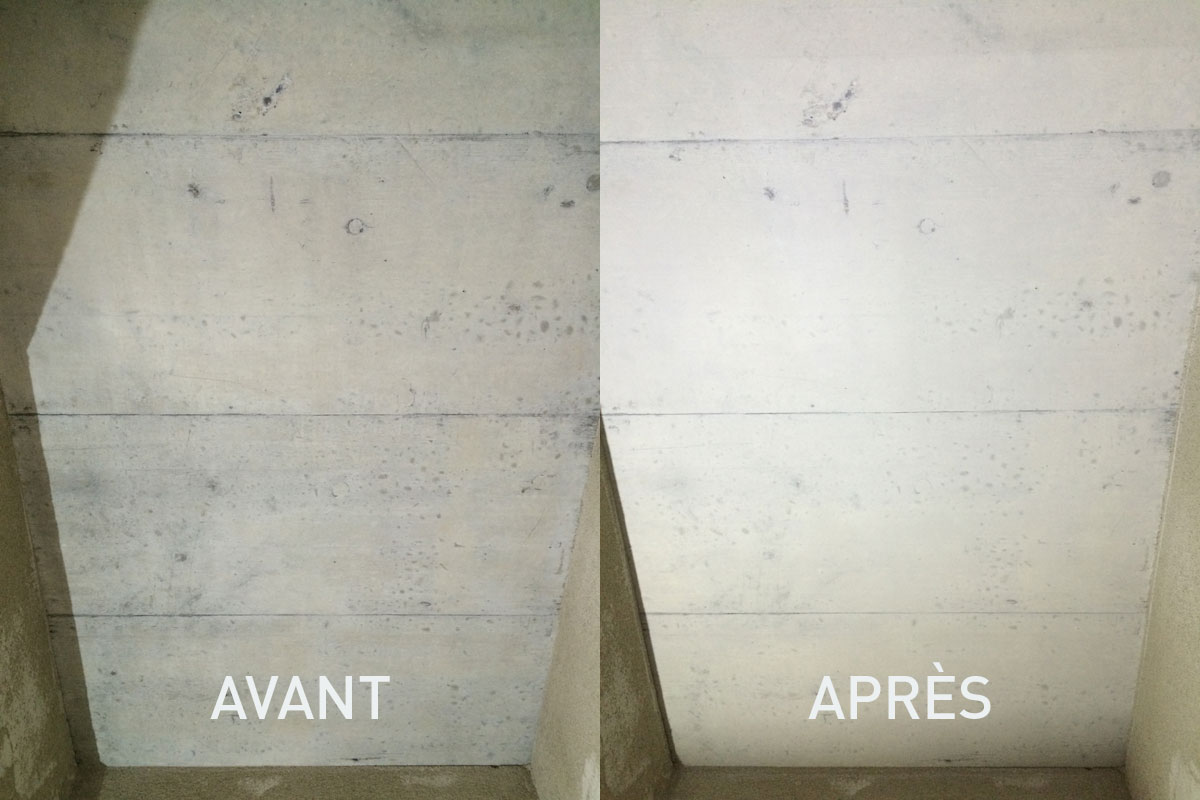

Après un essai dans les WC visiteurs, voilà le résultat avec un avant/après l'application de la lasure. Evidemment ça reste une photo prise par smartphone avec le plafond éclairé par une lampe de chantier, donc pas forcément des plus réelles, mais la différence est là.
Concrètement, après avoir donné un coup de ponçage et appliqué 2 couches de lasure, le rendu est légèrement blanchi mais plus de traces jaunâtres ni de taches d'huile brillantes. C'est donc le bon compromis, je vais attaquer le reste des plafonds!...
