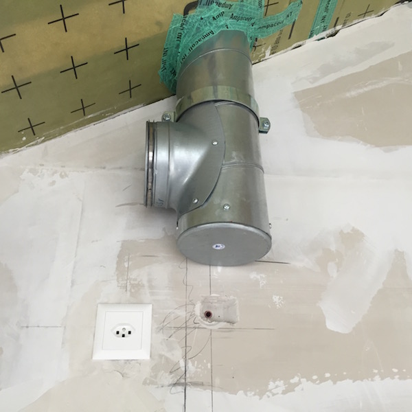

Cependant, l'EG a insisté pour que cette solution soit utilisée pour la hotte aspirante :
Il s'agit d'un pot de condensation permettant selon l'EG d'éviter le retour de l'eau de condensation sur le moteur de la hotte (ce qui arrive avec un tuyau droit malgré les clapets anti-retour d'après eux).

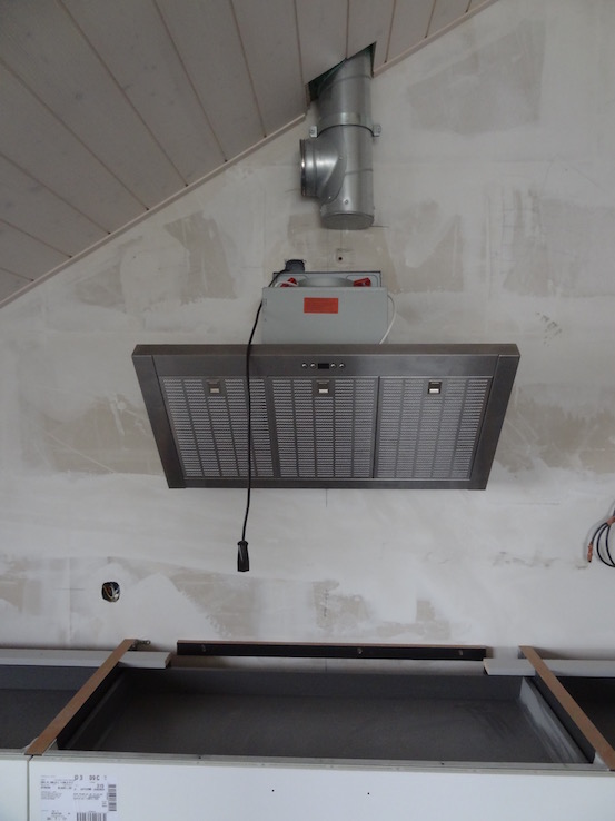

Une fois la hotte mise en place, ça donne ça :
Et là, le cuisiniste refuse de connecter parce qu'il nous avait averti (c'est vrai) que ça serait serré et que ça gênerait l'extraction. Du coup, plus personne n'est d'accord de fixer le flexible et c'est moi qui risque de le faire. Mais personne non plus ne veut me garantir que cette solution sera efficace et sans risque pour la longévité de la hotte.
Tout cela sans compter le fait qu'on devra commander un fût de hotte plus large parce que naturellement tout ce fourbis ne passera pas à l'intérieur du fût d'origine.
Comment agiriez-vous ? Merci d'avance pour vos conseils :)

Ca ne résout pas vraiment le problème, mais question bête: en quoi l'EG peut vous obliger d'installer ce système si de toute façon ils déclinent toute responsabilité/garantie ?
Que proposait le cuisiniste, "juste" le clapet anti-retour ?
Bonne chance pour la suite.

Ben l'EG refuse une responsabilité parce qu'ils ont sorti l'installation de la cuisine du contrat... Mais effectivement, comme c'est eux qui ont imposé la solution...
Et le cuisiniste proposait de mettre un second clapet anti-retour sur le toit afin d'éviter que la condensation n'entre ainsi qu'une bonne isolation extérieure du tuyau d'extraction... Si j'ai bien compris...
