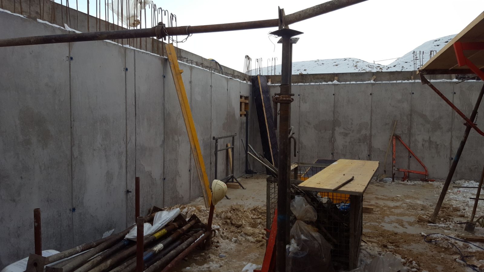

Le béton pour les murs extérieurs du sous-sol a été coulé dans des coffrages il y a 2 semaines (les températures étaient basses car c'est à 850 m d'altitude et il a plu environ 2 heures après que le béton soit coulé et le lendemain il a plu toute la journée). Une semaine après que le béton a été coulé nous avons pris des photos des murs. Les tâches grises fonçées sur le béton est-ce normal ?
Murs en béton
Murs béton.jpg (173.16 Kio) Consulté 15144 fois
Merci beaucoup d'avance pour vos réponses !

pour le béton ce n'est pas la pluie le problème mais la température.
je vous laisse parcourir une intro via un autre forum:
https://www.forumconstruire.com/guides/ ... -hiver.php

Pluie .... humidité .... le froid aussi est un élément à prendre en compte. Le froid ralentit le durcissement du béton. Sous les 5 degrés il faut prendre des précautions, il en est de même pour le bétonnage contre des parois d'une basse température.
