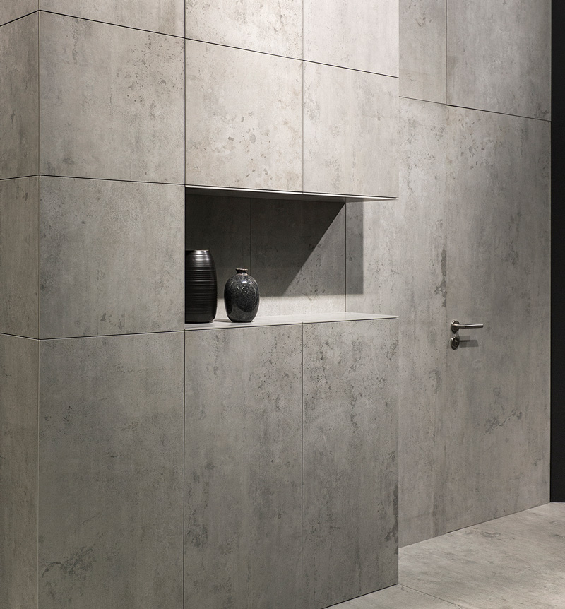

Des amis ont fait poser au plafond de leurs séjour des plaque de céramique imitation beton.
Le rendu est sublime, ça m'a même donné envie.. le problème c'est le prix :P

Messagepar Fruitieflame » ven. 30 sept. 2016 11:23
Le fabricant est Neolith
http://www.thesize.es/neolith/fr/collec ... ?modelo=22
Je ne sais pas pour les spots à mon avis possible de faire découper lors de la fabrication...

Messagepar knarf68 » ven. 30 sept. 2016 11:42
J'ose pas imaginer le prix de la pose....!!!!

Messagepar kestral » ven. 30 sept. 2016 12:07
Quand on regarde la photo, un peu l'impression que la maison a été pensée autour des dalles tellement tout est aux petits oignons... (même la porte en arrière-plan...)
Sinon bon courage stellafab, as-tu une assurance construction pour tenter de récupérer en tout cas la PV ?
